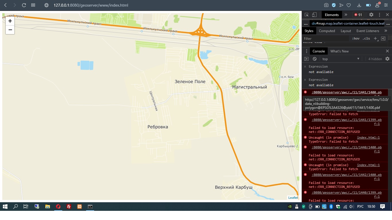

Добрый день! Похожая ситуация! Только выдает ошибку 404 not found! Где может быть ошибка?

lambda88 писал(а): ↑02 мар 2021, 17:47Где может быть ошибка?
В адресе

var campingURL = '/geoserver/gwc/service/tms/1.0.0/' + campground_geoserverlayer + '@EPSG%3A' + projection_epsg_no + '@pbf/{z}/{x}/{-y}.pbf';
Я правильно понимаю, что в этом адресе ошибка? Не могу ее увидеть.

Что браузер по нему показывает?

lambda88, я правильно понимаю, что вы подняли на своём сайте GeoServer, и он откликается по адресу <ваш домен>/geoserver/<и так далее>?

Ivor, я на ноутбуке развернул Geoserver.
freeExec, Вот что показывает браузер

lambda88, ну как бы ERR_CONNECTION_REFUSED намекает, что с настройками геосервера что-то не так. Или антивирус какой-нибудь шибко умный режет. И да, %3A в адресе - это нормально?

lambda88 писал(а): ↑04 мар 2021, 07:54Вот что показывает браузер
Я хотел узнать что по данному адресу, а не то что вы продемонстрировали. Но даже если вы хотели показать ошибки в консоле, то почему они занимают 10% от вашего изображения.

http://192.168.0.104:8080/geoserver/gwc/service/tms/1.0.0/data_nl:building-polygon@EPSG%3A4326@pbf/11/647/1439.pbf
Если перейти по этой ссылке, то будет вот это:
Coverage [minx,miny,maxx,maxy] is [2849, 1633, 2915, 1683, 11], index [x,y,z] is [647, 1439, 11]

lambda88 писал(а): ↑04 мар 2021, 16:38Если перейти по этой ссылке, то будет вот это:
А должен бинарный тайл отдавать.

http://192.168.0.104:8080/geoserver/gwc/demo/data_nl:building-polygon?gridSet=EPSG:4326&format=application/vnd.mapbox-vector-tile
Если по этой ссылке перейти, то слой загружается.
