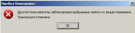

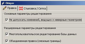

Космо умеет блокировать одновременное редактирование БД.
Не версии, но удобнее, чем вообще без блокировок.
- КосмоБлокировкаТранзакции.jpg (12.45 КБ) 20097 просмотров
- КосмоОпцииПравкаSM.jpg (23.44 КБ) 20099 просмотров
