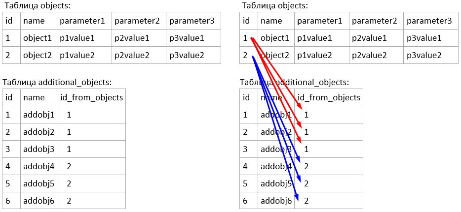

Таблица objects содержит значения, который будут динамически обновляться.
В таблице additional_objects будут находиться объекты, которые необходимо подписать.
Получается, что надо создать представление, в котором будут объединяться данные из двух таблиц. Объединение будет происходить по столбцу id.
Представление labels будет непосредственно служить для подписи объектов. Подпись будет браться из столбца parameters.
Получается, что представление labels должно выглядеть как-то так:
trir, взгляните пожалуйста на таблицы. Вы такой вариант имеете в виду?
Спойлер
Спойлер

Начал тесты с такого кода:
Честно говоря не соображу как мне в конечном представлении проставить значения в столбце parameters.
SELECT *
FROM additional_objects, objects
WHERE additional_objects.id_from_objects = objects.id-

trir, >как ты определишь - какой параметр какому объекту?
Вы правы. Об этом я не подумал.
Честно говоря не знаю как поступить.

- Сообщения: 5370
- Репутация: 1021
- Откуда: Ё-бург
Re: Подписать объект значением из другой строки
добавь ещё поле в additional_objects и там укажи номер
(SELECT aobj.id, aobj.name, obj.parameter1 as par
FROM additional_objects as aobj LEFT JOIN objects as obj
on aobj.id_from_objects = obj.id and aobj.par_id=1)
UNION
(SELECT aobj.id, aobj.name, obj.parameter2 as par
on aobj.id_from_objects = obj.id and aobj.par_id=2)
UNION
(SELECT aobj.id, aobj.name, obj.parameter3 as par
on aobj.id_from_objects = obj.id and aobj.par_id=3)

Может быть я балбес снова что-то напутал, но при выполнении запроса возвращается:
Таблица objects:
Таблица additional_objects:
Спойлер
Спойлер
