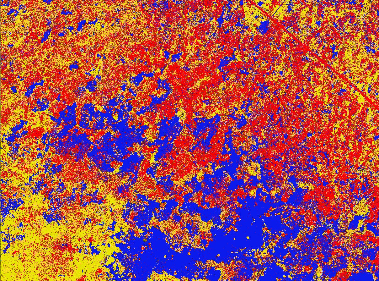

Re: Классификация ортофотоплана
andreygeo, К счастью нет, это заповедник, а сверху это экотропа. Всего этот кусок ортофотоплана длиной 190м, разрешение около 5 см/пикс. Снималось с высоты 100м. Площадь около 70 га.
Получился вот такой растр с шумами, которые нужно где-то убрать где-то объединить. Как раз его делал без ЦМП.
- классы-1.jpg (802.8 КБ) 12717 просмотров
- Сообщения: 4187
- Репутация: -445565592
- Ваше звание: программист
Метод максимального правдоподобия выдает вероятности. Нужно их взять, и запустить MRF (точнее, его аппроксимацию ICM), в Арке должна быть, наверняка кто нибудь слепил. Либо запустить постобработку, например морфологию, сначала эрозию, потом деляцию, нужно только решить, какой класс какого "больше". А для начала попробовать majority в локальном окне (брать класс по преобладанию), это точно должно быть.
gamm, а можно по-подробней что такое MRF и ICM?
И где найти эрозию и деляцию?
Majority filter пробовал, но не помогло, убрал только малую часть шума
