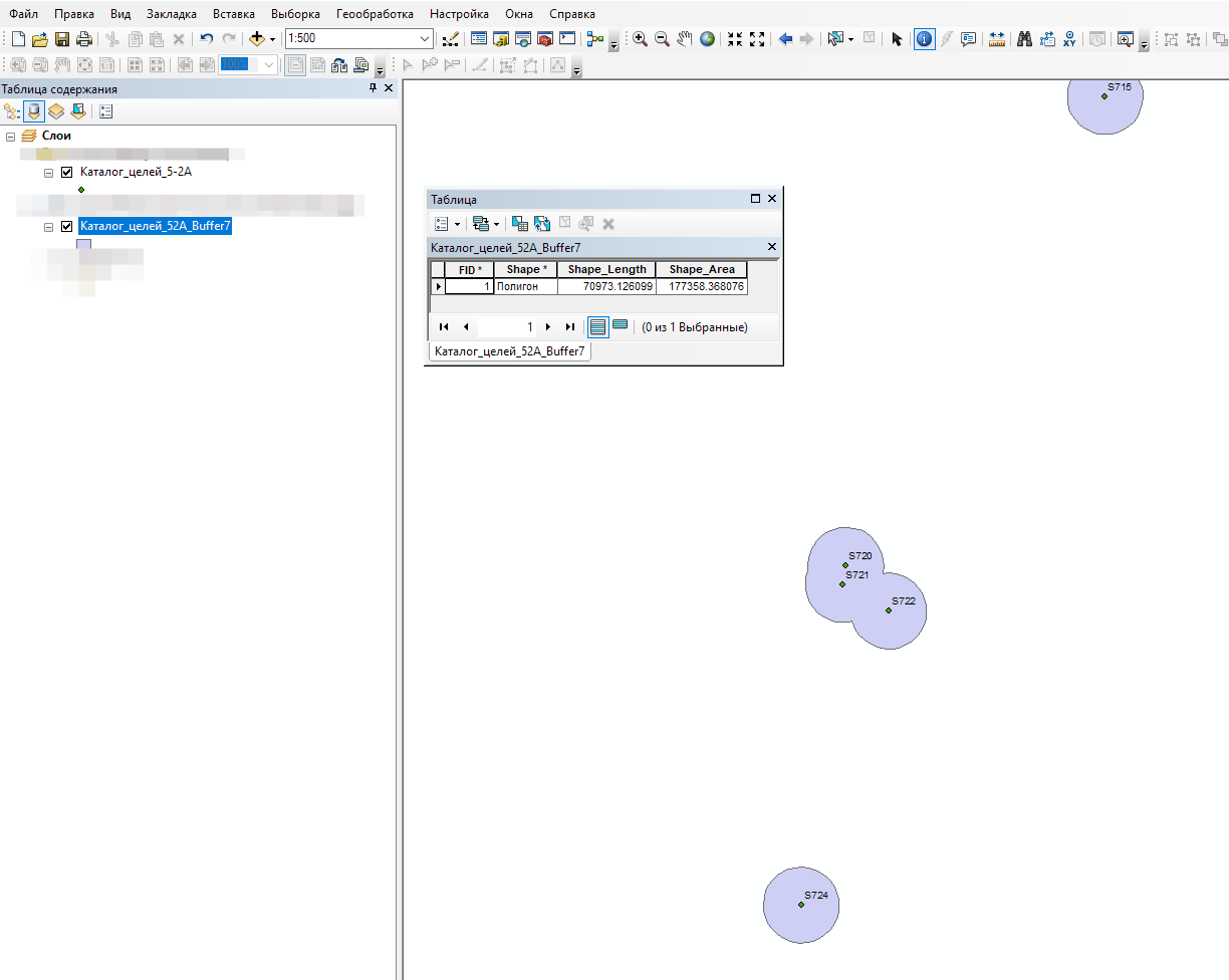

У меня еще было такое решение, что взять и вокруг точек построить буфер. Когда делать начал, ArcMap слепил все эти буферные зоны в единую таблицу, 1 значение.
