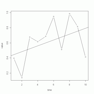

значит я с самого начала понял правильно, просто наоборот, в вашем случае зависимой переменной является спектральное отражение или то, какое значение у вас имеет растр, а независимой - момент времени. Например:
aseq = seq(10) #время
data = runif(10) #данные
lm1 = lm(data~aseq) #линейная регрессия
intecept = lm1$coefficients[1]
slope = lm1$coefficients[2]
intercept и slope и есть основные показатели регрессии, их и надо картировать так как я показал в посте выше. С множественной регрессией принцип тот же, просто для надо где-то брать еще переменные.
графически это будет выглядеть так:
plot(data~aseq,type="b",xlab="time",ylab="value")
abline(lm1)
