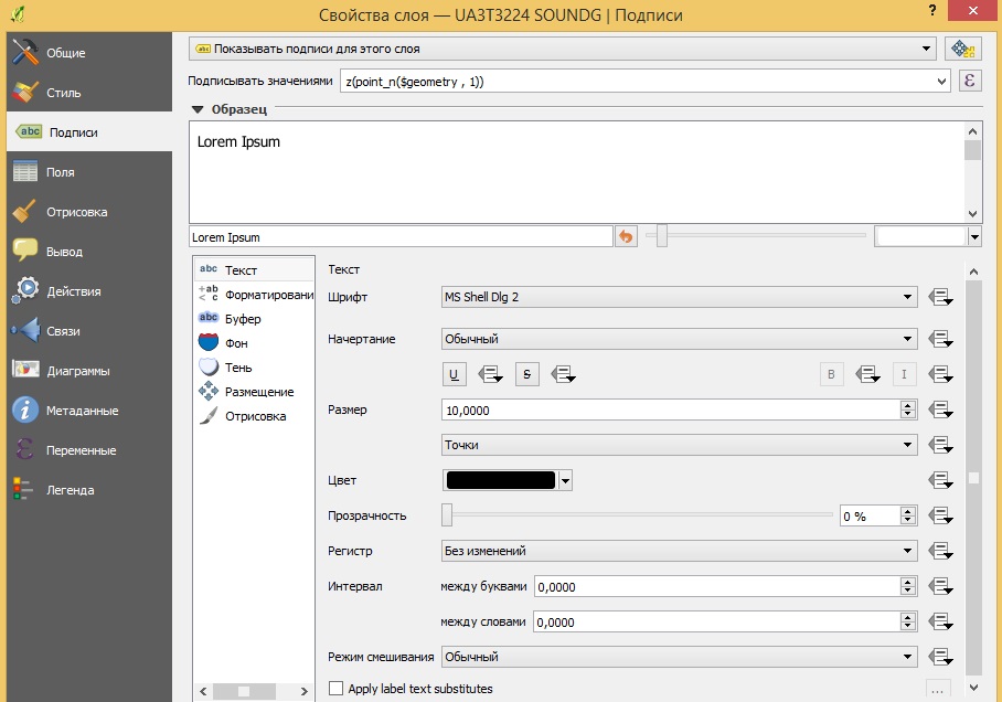

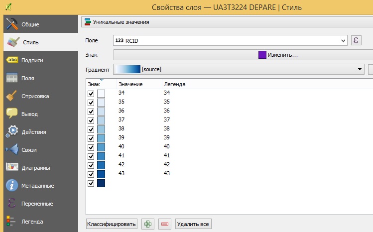

просто в Qgis выбирается ваш файл и открывается, а далее вы открывшиеся слои разукрашиваете и выводите информацию как хотите...
в данном случае я увидел слой состоящий из полигонов разделенных изобатами - применил стиль оформления
, далее взял поле точечных объектов похожее на глубины и вывел подписи глубин:
опятьже слои нужно отсортировать вручную, чтобы не перекрывались...
