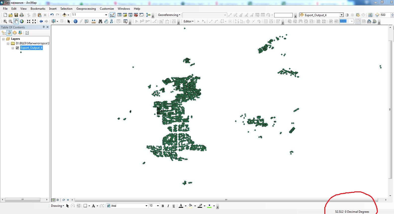

Здравствуйте!
Помогите пожалуйста с импортом данных из Excel в ArcGis. Пробовала импортировать как File - Add Data - Add XY Data. Выбираю таблицу, задаю поля для координат X И Y, проекцию. Получаю набор точек с атрибутивными данными, но с координатами точно что-то не так. При движении курсора в окне карты значения координат не меняются. Выглядит как картинка, а не векторный слой.

- вопрос.JPG (186.45 КБ) 6383 просмотра

на этом в принципе можно и закончить...импортом данных из Excel
[телепат_мод]проекция не та[/телепат_мод]

Судя по тому, что у Вас всё валится в нули - надо менять знак разделителя.
Попробуйте так:
скопируйте десяток строк в текстовый файл (разделитель полей - табуляция).
Обязательно пронумеруйте точки.
Из Каталога создаете класс объектов и смотрите: если сели не туда, то меняете разделитель с точки на запятую и наоборот.
Если не садиться и после этого - уточняете проекцию.
Если и тут не получится - тогда от Вас фрагмент исходника и название СК, которую необходимо использовать
