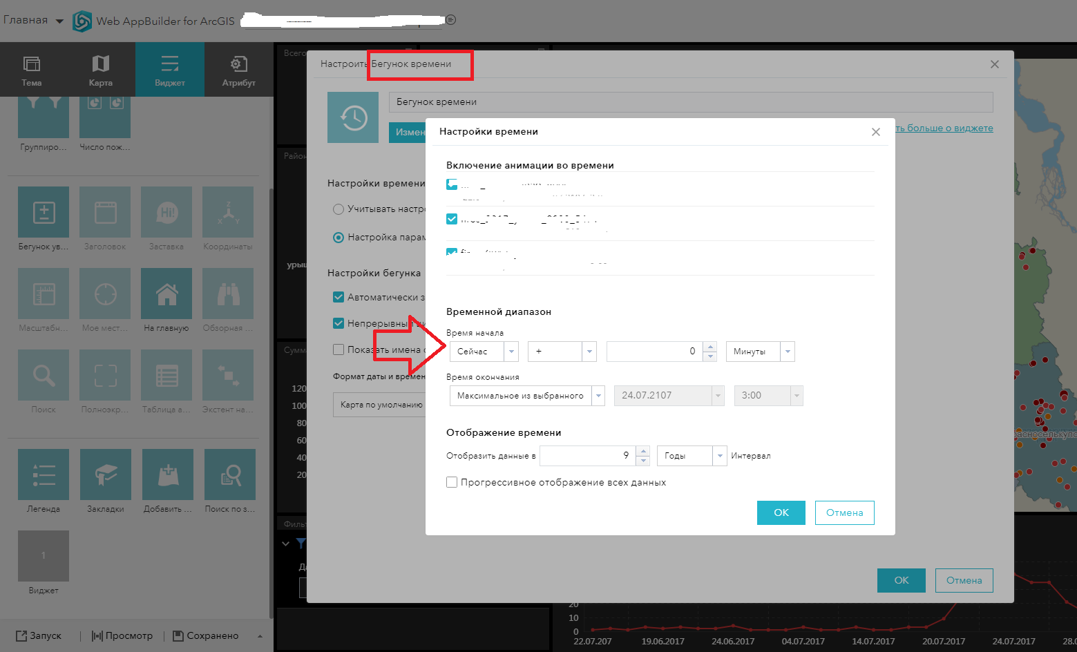

bkolubenka, на данный момент эта возможность есть внутри конструктора веб-приложений Web AppBuilder for ArcGIS, который встроен в ArcGIS Online. Внутри Portal for ArcGIS текущей версии 10.6.1 конструктор пока более старой версии и тайм слайдер с требуемой функцией появится в следующей версии портала, т.е. примерно в январе 2019 года. Но даже для текущей версии Portal можно скачать последнюю версию (2.9) Web AppBuilder https://developers.arcgis.com/downloads/apis-and-sdks и собрать приложение с требуемым таймслайдером отдельно. Скриншот возможностей таймслайдера для последней версии Web Appbuilder прикрепляю

evgenich,
Спасибо то что нужно.
Но мы доработали виджет и добавили возможность выбора промежутков времени
