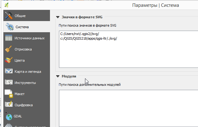

а можно и добавить в настройках QGIS свой путь к модулю:
Если где ошибся, поправьте.
