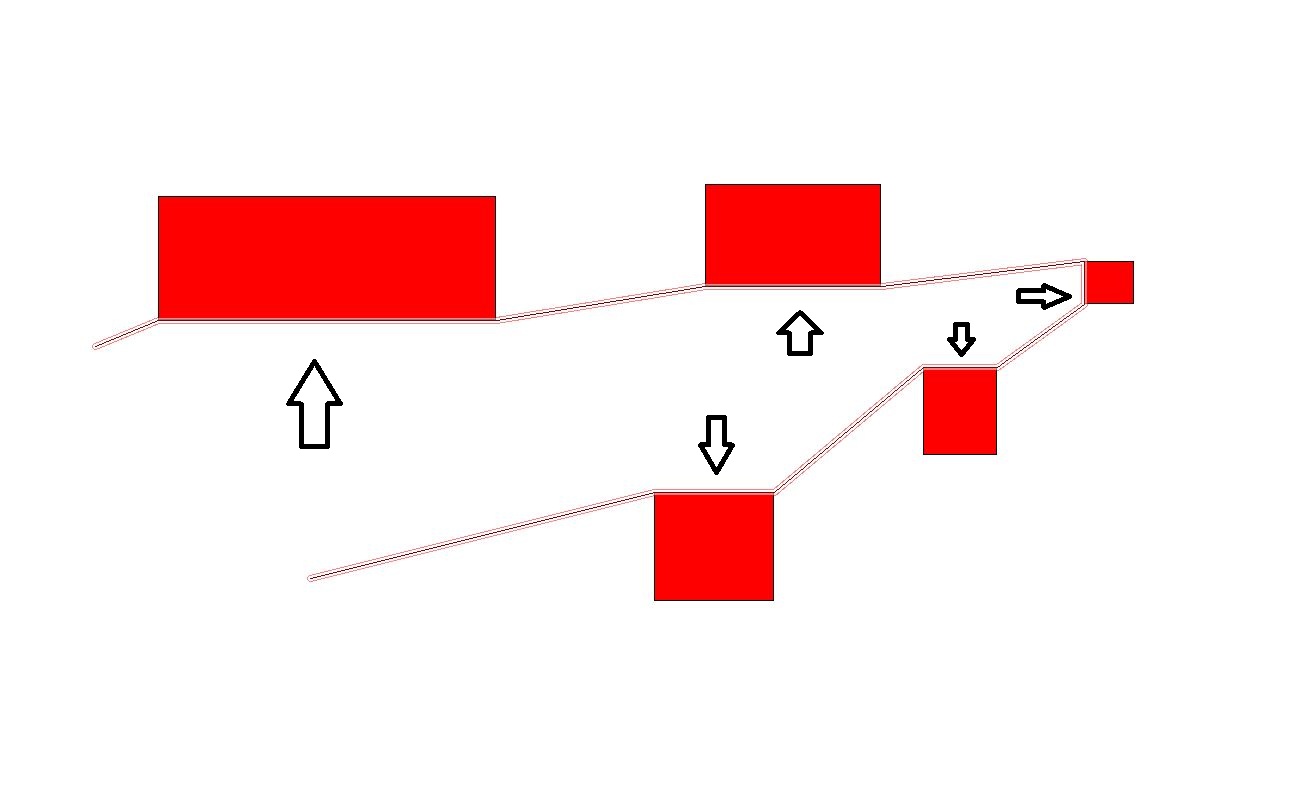

ginpetr писал(а): 28 июн 2018, 08:53надо знать подробности задачи, что за линии, что за полигоны, и в каком виде результат (сумма или с разбивкой по линиям и полигонам)
Прикрепляю снимок, нужны расстояния линий на которые указывают стрелки, результат в виде таблицы:
линия №|полигон №| длина "общей части"

Select l.Num, p.Num, ObjectLen(Overlap(l.obj, p.obj),"m") "Длина" from p, l where p.Obj Intersects l.Obj
p - таблица полигоны
l - таблица линии
Num - поле с номером
