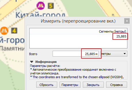

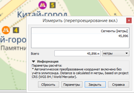

Подскажите, где почитать, как считает QGIS длины (с опцией OTF)
Не пойму логику:
- Создал новый проект (св-ва проекта установились в EPSG:4326, OTF:
off)
- добавил Yandex maps (св-ва проекта изменились EPSG:
3395, OTF:
off)
- добавил новый временный слой EPSG:3857 (св-ва проекта изменились EPSG:3395, OTF:
on)
- измерил расстояние 45 м
- 1.png (47.46 КБ) 7589 просмотров
- опять зашел в свойства проекта, снял и установил флаг OTF, закрыл окно [ок]
величина поменялась на 25 м
- 2.png (43.28 КБ) 7589 просмотров
1. в заголовке окна в обоих случаях пишет что "перепроецирование вкл.", но в информации разные параметры. Почему? Я ничего не менял.
2. величина изменилась с 45 на 25 м - Это нормально?
3. Какая величина правильная???

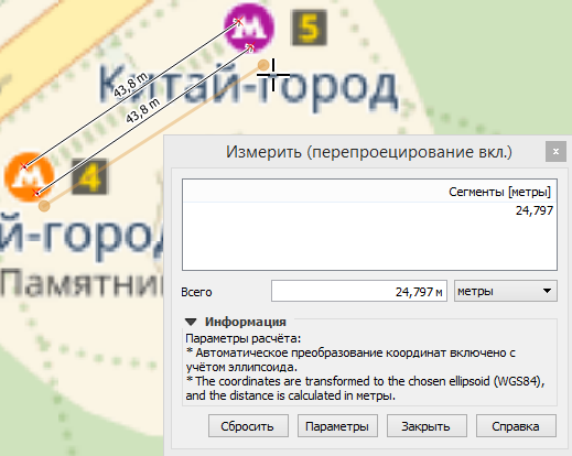

Добавлено: 20 июн 2018, 17:51
Dmitry Stasev
OTF включен
сделал 2 слоя (EPSG:3395 , EPSG:3857)
Оцифровал по линии на каждом (значение в стиле подписи
приложил рядом линейку...
- 3.png (82.55 КБ) 7578 просмотров
зы
QGIS 2.18.20
