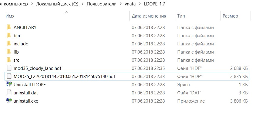

Только что сделала тоже самое с только что скаченным MOD35_L2 HDF файлом и всё получилось.
LDOPE тоже самый свежий, на Win10 x64, файл hdf прям в папке установки LDOPE, оттуда и запускала скрипт
C:\Users\vnata\LDOPE-1.7>create_mask -of=mod35_cloudy_land.hdf -on=1 -off=0 -mask="MOD35_L2.A2018144.2010.061.2018145075140.hdf,Cloud_Mask.1,1-2==00,AND,*,*,6-7==11"
Processing done !
Пробовали с другим файлом, может этот "болен"?
Ещё где-то прочитала, что LDOPE бывает чувствителен к виду ковычек, можно попробовать одинарные.

Здесь я запускала create_mask из папки установки LDOPE (без вхождения в bin или ещё куда), там же лежит HDF.
Re: Облачность по данным MODIS (MOD03, MOD021KM, MOD35_L2)
Добавлено: 08 июн 2018, 06:19
Vasgeo
Ура, получилось, огромное вам спасибо, без вас бы не разобрался в чём дело.
