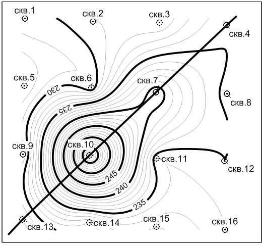

Здравствуйте. В общем проблема в том, что при построении контурной карты Surfer неправильно проводит линию 235 м. около скв.4. Высота в скважине 4 как раз 235 м. Не знаю что делать. Surfer v.13. Координаты Х и У в таблице так и подписаны, а Z - столбец D(Абсолютная отметка установившегося уровня воды на определённую дату, м). Заранее спасибо.(Вопро действительно глупый, но сам я разобраться не смог, а спросить не у кого)
- Безымянный.jpg (83.7 КБ) 10379 просмотров

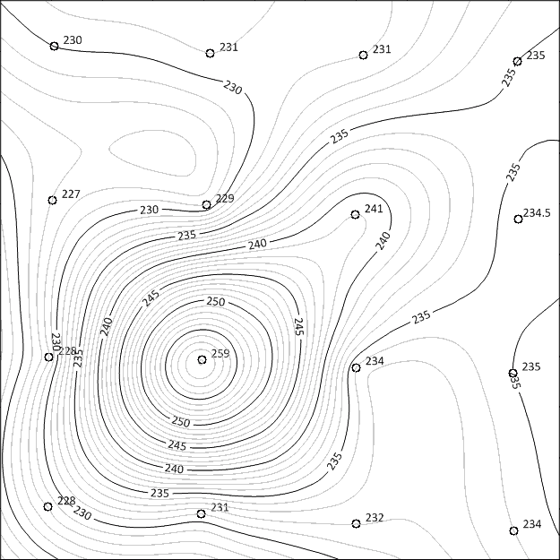

Проблема здесь в выборе соответствующего задаче алгоритма построения грида.
В Surfer'е перед отрисовкой карты нужно создать грид. Алгоритмов для этой операции много, и в данном случае пользователь применил какой-то аппроксимирующий метод. Вот пример использования одного из интерполирующих методов (Minimal Curvature — формально аппроксимирующий, но при стандартных настройках результаты близки к точной интерполяции):
mincurv.7z- (2.07 МБ) 518 скачиваний
- img_20180422_123859.png (26.48 КБ) 10348 просмотров
