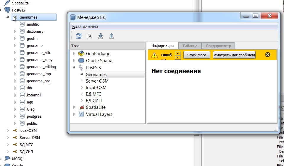

QGIS 3.0.0-Girona Ревизия 001c80b0c3 и 3.1.0-Master Ревизия 2af9c40882,
Соединение с БД PostgreSQL через Data Sourse Manager проходит хорошо, через Менеджер БД выдается ошибка.
В QGIS 2.18.17 все хорошо.
Stack trace
Ошибка при выполнении сценария Python:
PermissionError: [WinError 5] Отказано в доступе: 'C:/Users/PONOMAREV/AppData/Local/Temp/tmp_basic_{805ae468-e813-4de3-aaf8-8e6a7a1d3575}.pem'

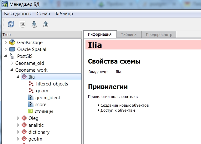

Уточнение:
Соединение происходит при использовании базовой аутентификации при создании соединения.
При использовании authentication configuration - Менеджер БД выдает ошибку
QGIS 3.0
QGIS 3.0
QGIS 3.0 - Нет соединения через Менеджер БД - QGIS.jpg (192.45 КБ) 19520 просмотров
QGIS 3.0 - Нет соединения через Менеджер БД - QGIS.jpg (192.45 КБ) 19521 просмотр
