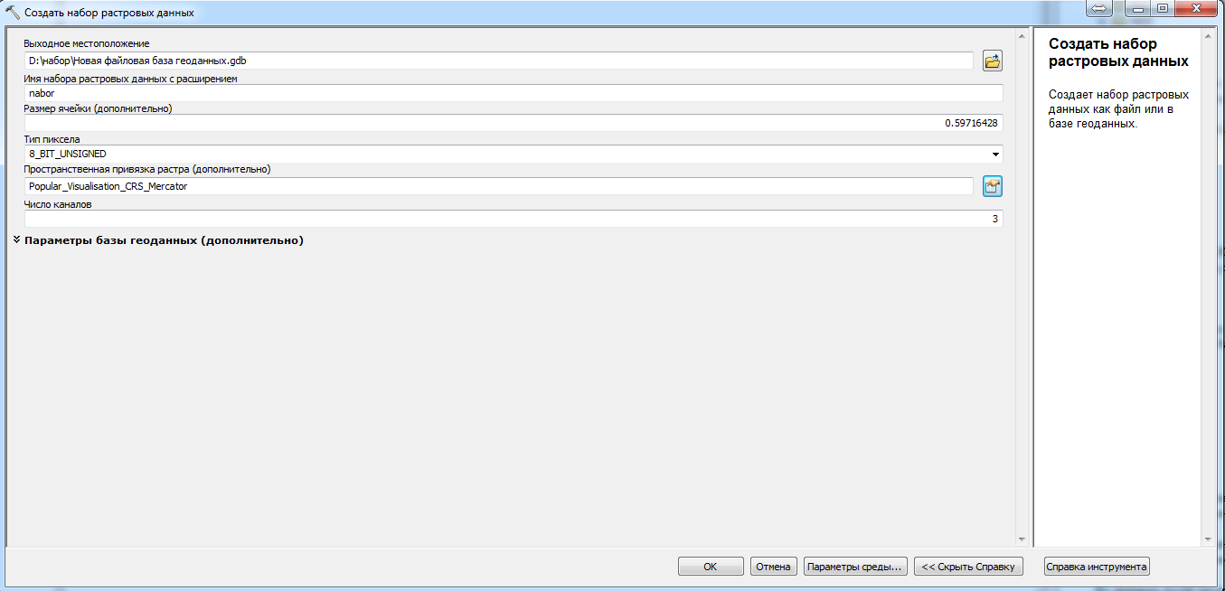

Доброго времени суток.
1.Никак не могу совладать с набором растровых данных. Создаю набор. добавляю растры а они не отображаются. в чем причину искать?
2. Каким способом можно решить задачу: имеются несколько отдельных растров, при загрузке их обнаруживается некое смещение одного из них на несколько метров от нужного места. как задать смещение растру не прибегая к инструменту трансформирования в части создания нового выходного растра (просто данные очень огромные, по 5 гб)
Скриншот 2018-02-28 11.03.00.png (42.69 КБ) 12469 просмотров

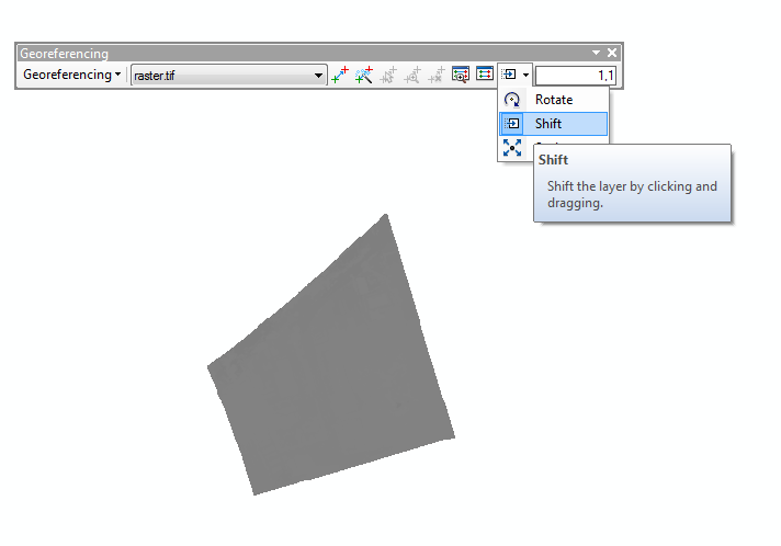

hhkay писал(а): ↑17 янв 2019, 13:04Точнее, какие значения нужно вводить в поля х и у, если мне нужно сместить изображение на метр левее и метр выше?
Проще всего воспользоваться панелю "Georeferencing" и там задать смещение x,y. Чтобы было в метрах, сам растр должен быть в метрической проекции.
