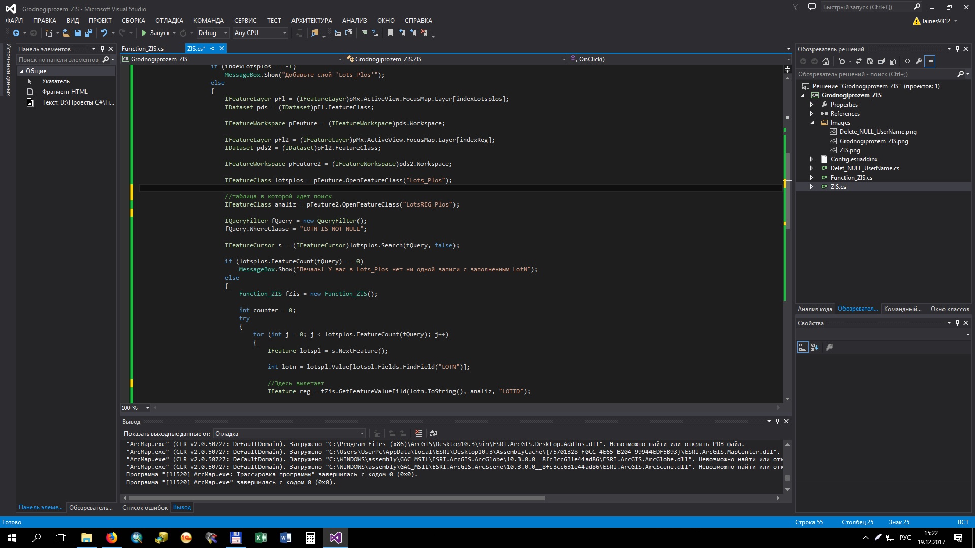

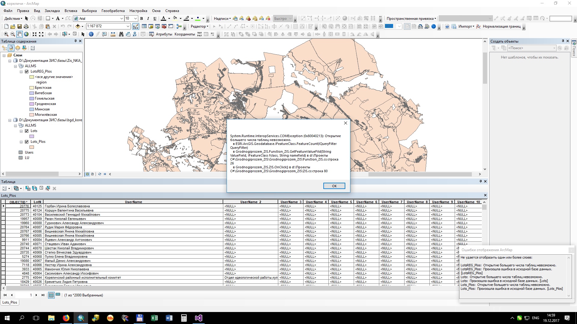

создаем под ArcGis 10.3.1 button
в цикле вызывается поиск по фильтру, создается IFeatureCursor
на 226 шаге цикла вылетает ошибка, решили что надо удалять (dispose) IFeatureCursor
Помогите правильно реализовать

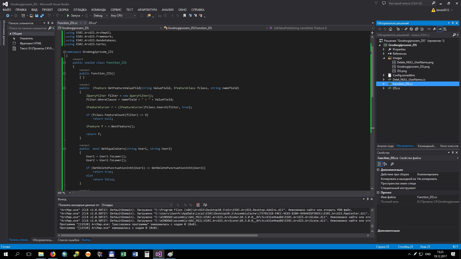

luda75 писал(а): 19 дек 2017, 16:37Помогите правильно реализовать
Ну для того что бы видеть ошибку нужен код - на скринах вовсе не тот код который вызывает исключение (хотя возможно именно тут происходит исключение, но не видно откуда идут параметры функций)
