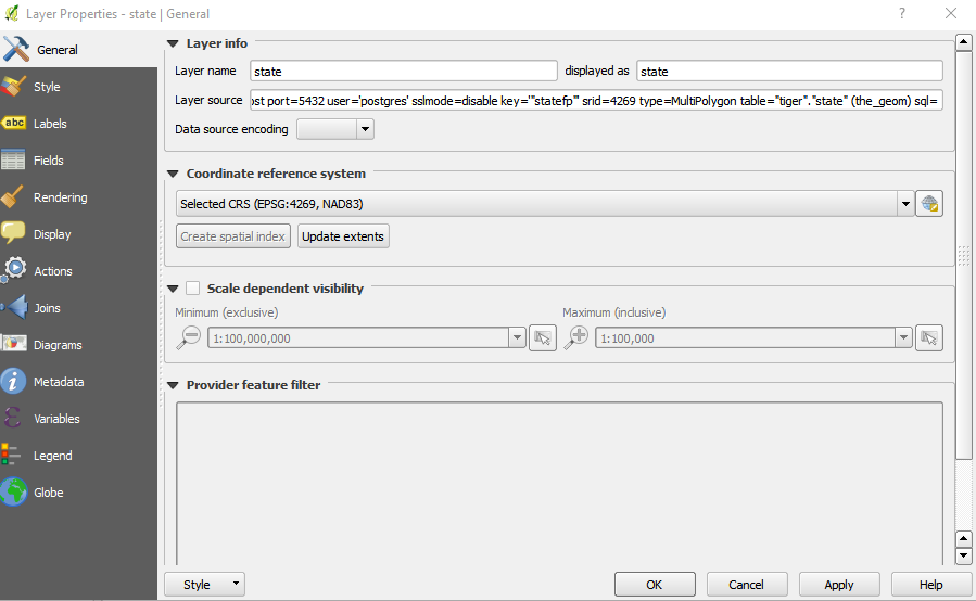

Привет всем!
У меня небольшая проблема.
Я добавляю PostGIS Layer в QGIS. Слой появляется в окне слоев, но не на карте. Когда жму Zoom to Layer ничего не происходит.
Подскажыте Почему?

Проверяйте систему координат

Сообщение xtxskif »
с системой координат вроде все в порядке

Сообщение gluck »
Была схожая проблема, когда подключался к базе данных от имени одного пользователя, а владельцем таблицы был другой. Сменил владельца (ALTER TABLE table OWNER TO user;), перезапустил postgres, - заработало.
