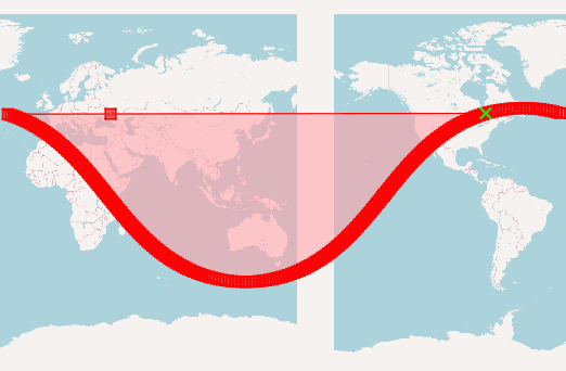

Это другая задача, а именно: как отобразить объекты, пересекающие меридиан, отстоящий от осевого на 180 градусов.
Здесь в «плохую» сторону каждого полигона вставлено по два узла близ полюса:

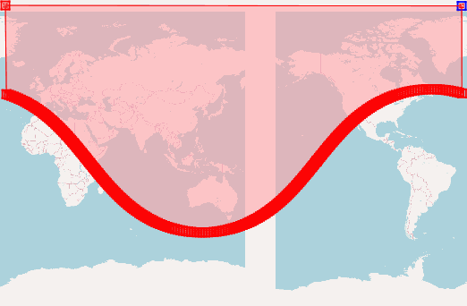

Здесь полигоны превращены в линии, которые поправлены хирургически:

В родной проекции буфер — круг. Сохраняем копию буферного слоя в проекцию будущей карты.
Открываем копию слоя в новом проекте и видим синусоиду, замкнутую через всю карту горизонтальным сегментом. Включаем редактирование. Берём инструмент редактирования узлов. Двойным щелчком на замыкающем сегменте добавляем новый узел.
Тычем в новый узел, чтобы он стал синим, и тащим вверх от края, в сторону северного полюса.
Аналогично добавляем второй узел к северу от другого края.
Сохраняем изменения.
