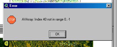

До переустановки (арквью и spatal analist) ImageWarp работал исправно. После переустановки стал выдавать вот это:
Если кто сталкивался - подскажите, что делать?
