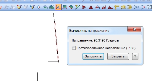

Имеется таблица с линиями (именно линии а не полилиний, начальная и конечная точка ) порядка несколько сотен...
В MapCAD есть инструмент "Вычислить направление".
Как реализовать данную функцию в обновлении колонки, забить новое поле для каждой линии значениями направления линии ?
Или получить координаты 1 и 2 точки линии ?
Направление линии

- BO.jpg (56.78 КБ) 5428 просмотров

Географические координаты начала и конца линии вычисляются функцией ObjectInfo():
X1 = ObjectGeography( Obj , 1 )
Y1 = ObjectGeography( Obj , 2 )
X2 = ObjectGeography( Obj , 3 )
Y2 = ObjectGeography( Obj , 4 )

Огромадное спасибо, а сразу нельзя угол вычислить ?

Если бы в MapBasic'е была функция Atn2(), можно было бы сразу.
А разве в 2-3 действия намного сложнее?
