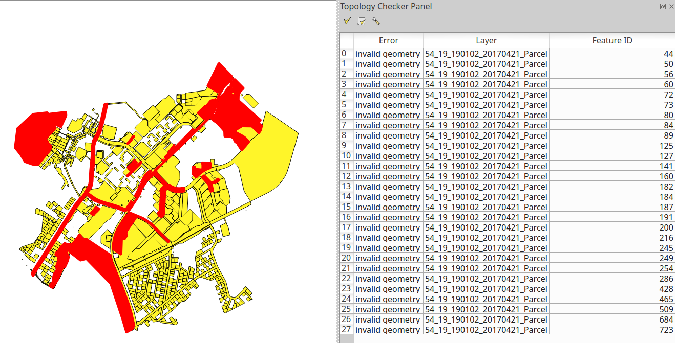

В этом MIF полигоны накладываются друг на друга и частично пересекаются. Плагин Topology Checker выдаёт вот это:
- Selection_033.png (364.93 КБ) 7736 просмотров
И как прикажете с этим работать "в режиме" мультигеометрии? Я понимаю, что вопросом на вопрос, но всё же.

Ну как, ошибки особой нет - в кадастре допуск перекрытия/наложения 10 см, это раз. Они все в их допуске. И TAB не топологическая модель. Чем перекрытие мешает работать в режиме мультигеометрии?
