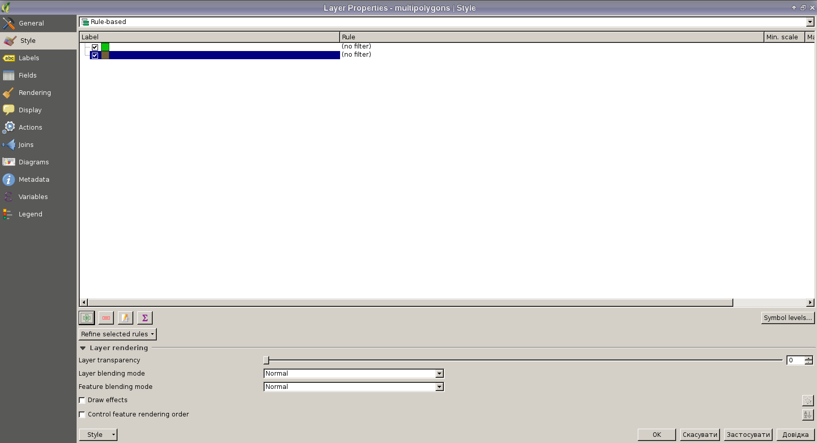

Забрал с gis-lab PBF-нарезку территории Украины. Посредством ogr2ogr создал базу SQLite. При этом получил 5 слоёв в базе: lines, multilinestrings, multipolygons, other_relations, points. Теперь пытаюсь задать слоям отрисовку на основе правил. Для слоя lines вроде работает нормально. Но для слоя multipolygons попытка задать/отредактировать приводит к полному зависанию программы (в том числе и при работе с чужим шаблоном). Для зависания достаточно лишь дважды кликнуть на какую-либо категорию в списке правил.

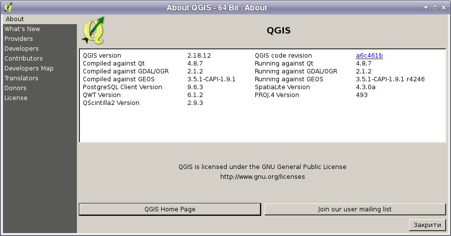

QGIS 2.18.12 на Debian Stretch.
попытка добавить/отредактировать правило
версия QGIS
версия QGIS
