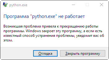

Сразу скажу - я плохо знаю python и редко пользуюсь GDAL на нем.
Но есть программа на python'е, которую время от времени я использую и каждый раз с матом - перематом - это GDAL_CALC. Про ее интуитивную "очевидность" и набор справочных материалов, я в это раз спрашивать не буду.
Сразу перейду к очевидному - к коду, к которому обычно посылают на любом вопросе по GDAL, в ответе 3-м или 4-м. Там кода страшно не богато, но как понять, что именно в 60%-80% случаев вызывает ошибку? Потому как выходной растр создается всегда. Просто очень не удобно для утилиты командной строки в конце каждого вызова сидеть и нажимать "закрой программу".

Запускать с параметром -debug и сохранить это в лог, показать тут...
Еще, если все получается, но раздражает ошибка, можно запускать batch-файлом, в конце которого будет вызов pskill.

лучше поставить Visual Studio + Python toolkit, и запускать в отладчике. Но GDAL - это на 99% ошибка с путями и русскими буквами ...

Да ошибка скорее всего в используемых бинарниках, а не питоне, поэтому исправить её вряд ли удастся.

Была аналогичная проблема, решения не нашел. Насколько понял это какой-то конфликт Windows и Numpy. На работе скрипта это никак не сказывалось, просто раздражало появление ошибки в конце. Заморачиваться с переустановками не стал. Просто не использую gdal_calc.py.
С версии GDAL 2.2 вроде как всю растровую алгебру можно делать через VRT Derived Bands.

Хорошо переформулирую вопрос - как радикально, но корректно - с закрытием открытых файлов и очисткой памяти (все таки растры занимают ее обильно), закрыть программу на python'е. Есть очень большая уверенность, что сбой происходит в последнем "return".
