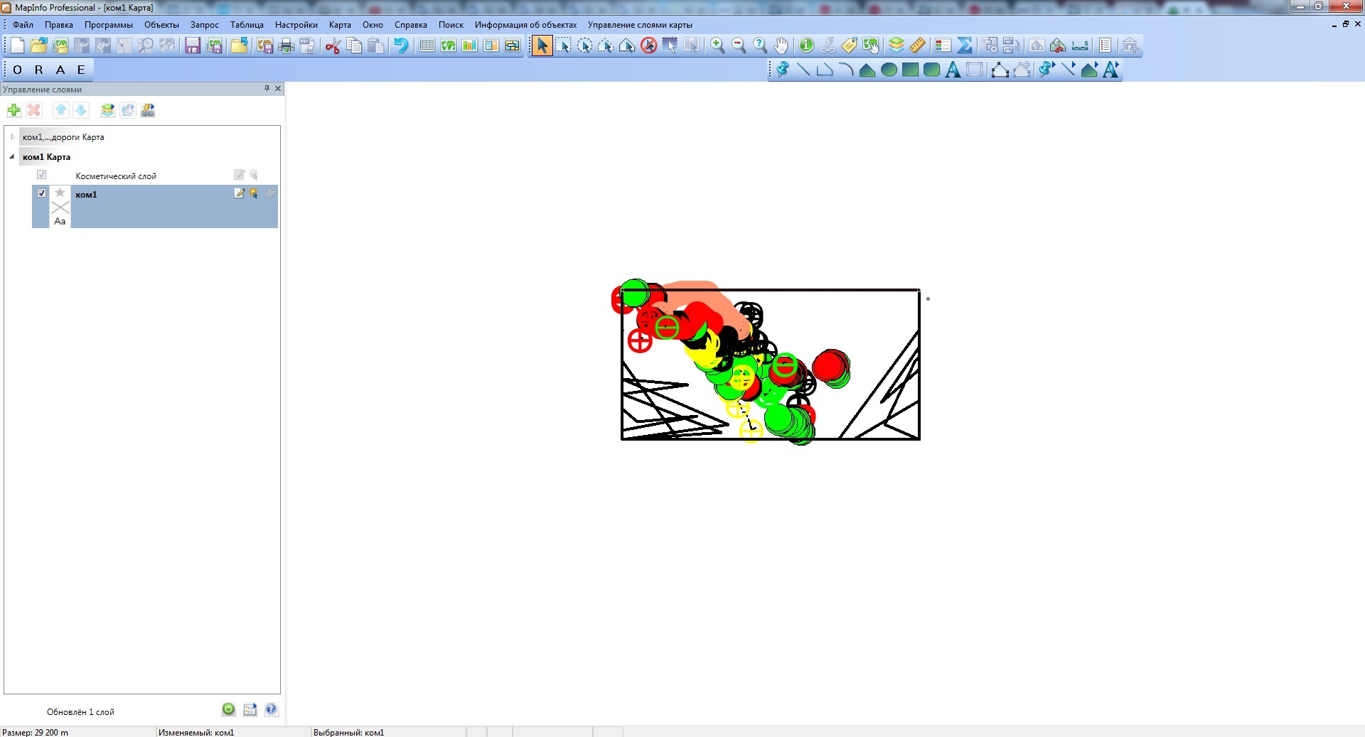

Здравствуйте, возникла такая ситуация:
не могу ничего начертить за границами полученного прямоугольника:
Прямоугольник размерами около 8500 на 4500 метров
Изначально создавался слой в готовом рабочем наборе, в котором город, и округ с поселениями.
Вычерчиваю что либо полилинией, либо ставлю точечные объекты - все что внутри (а это большая часть города, но не вся) - все нормально, все что за границей - опускается в перпендикуляр на полученный прямоугольник.
Как быть, что сделать? Нужно вычерчивать объекты в соседней округе, а не получается. В Mapinfo только начал осваиваться

Нужно было при создании таблицы правильно задать границы, которые вам нужны. Только необходимо помнить, что чем шире границы, тем ниже точность представления координат.
mapinfo.ru/article/mapinfo_precision

разобрался, спасибо:)
расширил границы
