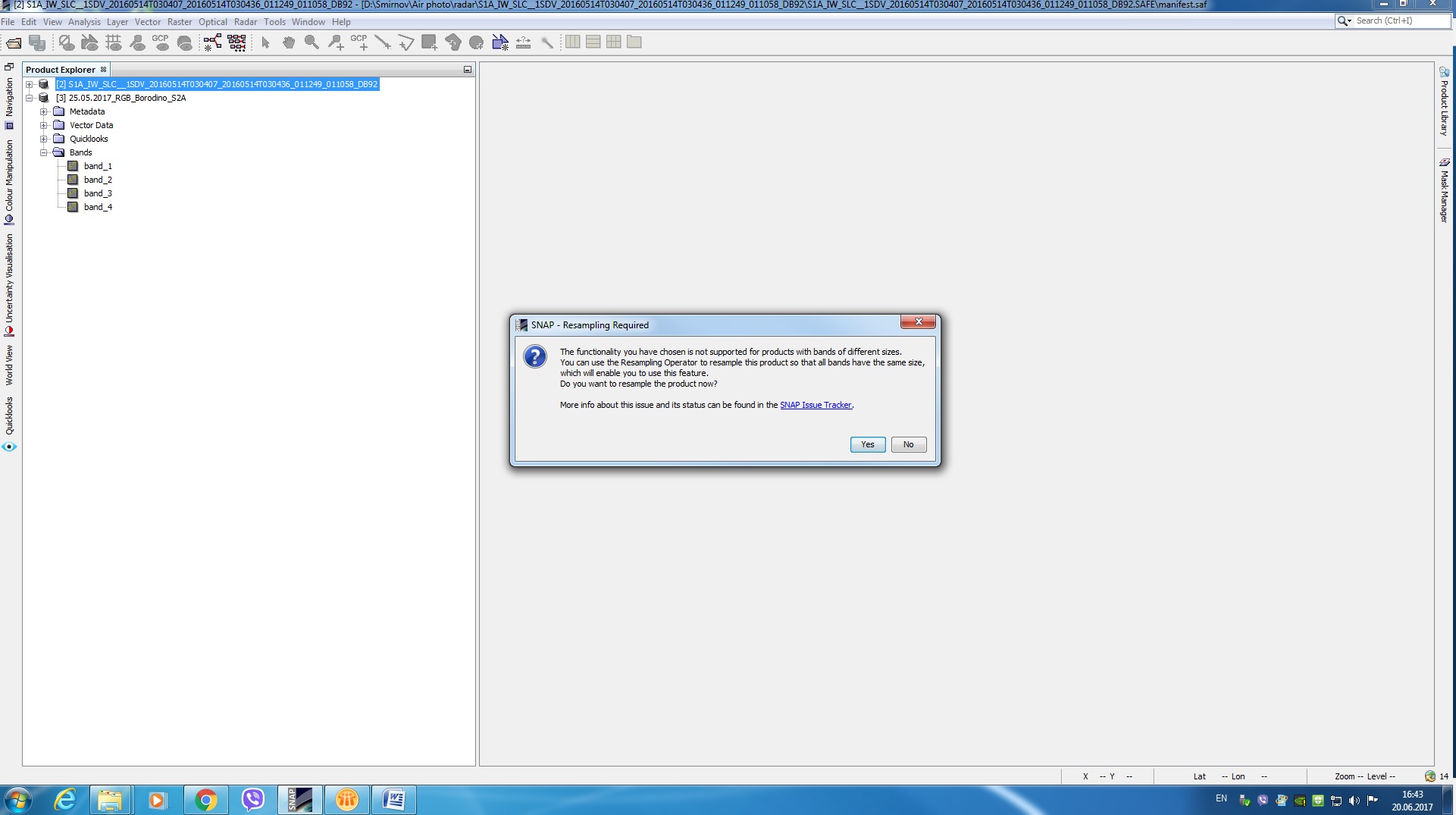

Подскажите пожалуйста как коректно обрезать slc снимок с Sentinel-1 в программе SNAP (S1TBX), захожу в подменю "Raster" далее "Subset" и выходит сообщение что слои имеют разный размер и необходимо сделать "Resampling"
Пытаюсь сделать операцию resampling также из под меню raster --> geometric operations--> resampling , создается новый продукт, пытаюсь обрезать его, но выходит опять то же самое сообщение. В чем проблема? что нужно предварительно сделать со снимком SLC чтобы можно было его обрезать и спокойно с ним работать.

Операция "Subset" в SNAP становится доступной после Resampling'a, который выполняется автоматически после того, как вы нажмете на кнопку "Yes" в сообщении. В списке открытых продуктов добавится новый набор, из которого можно вырезать участок.
Но у меня есть сомнения по поводу возможности обработки обрезанных изображений, полученных в режиме IW. Мне приходилось обрабатывать один из трёх sub-swath, затем выполнять объединение полос с помощью Topsar Deburst, и только потом вырезать нужный фрагмент.

Уточнение. Для того, чтобы работать с фрагментом снимка уровня обработки IW нужно применить операцию TOPS Split, затем TOPS Deburst.
