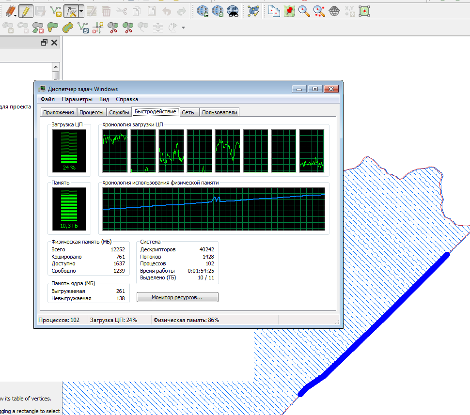

QGIS 3.10. Проблема похоже не решена до сих пор.
Оттрассировал большой растр с одним полигоном, контур получился из огромного количества точек. Решил вручную упростить хотя бы на прямых участках. При выделении и нажатии Del на блоке точек QGIS надолго задумывается и сильно растет потребление оперативки. Если ее не хватило, QGIS вылетает. Если хватило, сохраняю изменения в слое, но оперативка не очищается, приходится перезапускать проект.
- 1.png (59.2 КБ) 19252 просмотра

Откатился на 3.4.1 - без изменений
