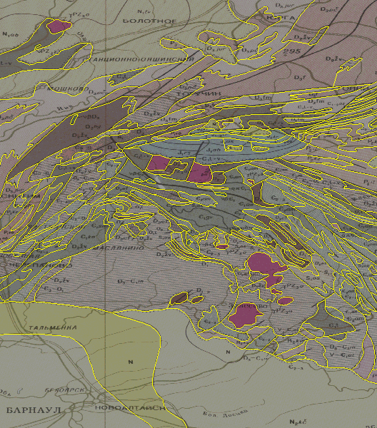

Ситуация следующая: нужно распечатать картинку, где яркий вектор лежит поверх тусклой подложки. Это два слоя, вектор поверх растра. Скрин ниже
Проблема в том, что широкоформатный принтер будет там, где не стоит ЕТ, и печатать буду не я. Соответственно, нужен один файл, на котором будет сведено оба слоя в виде картинки, как на скрине выше. Есть идеи, как это сделать?

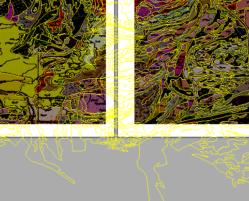

Можно попробовать конечно напечатать здесь на восемь А4 и склеить потом их.. Но что касается печати из ЕТ, на предварительном просмотре я имею вот это (поля в Параметрах страницы убраны полностью!):
Страшновато смотрится.. Может на бумагу выдаст корректно? Нужно тащить к себе принтер и пробовать...
