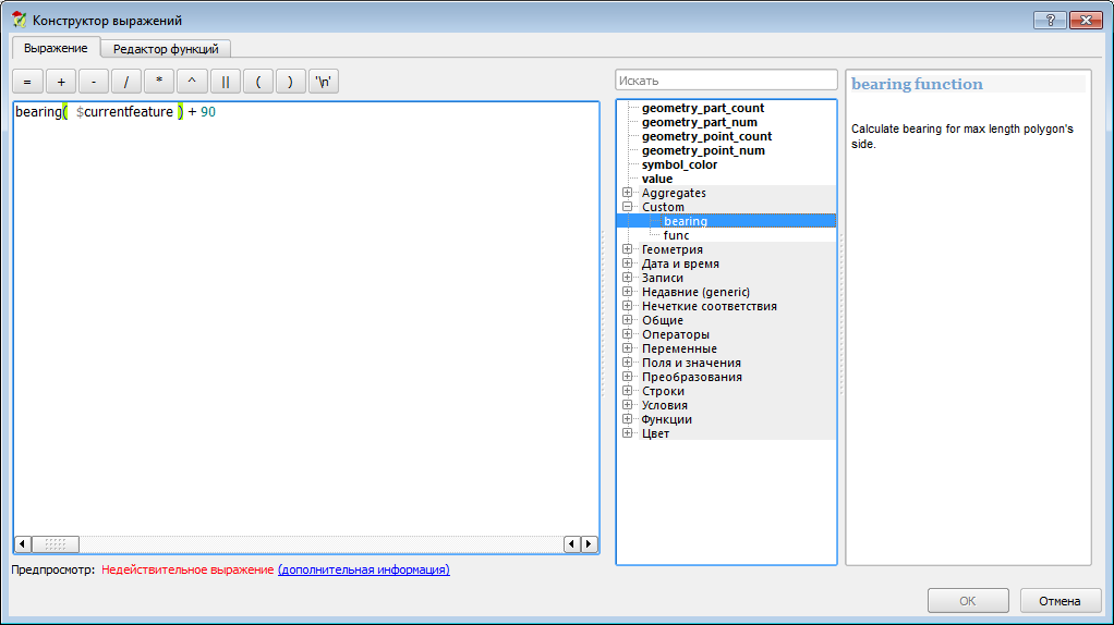

Подскажите, Что я делаю не так?
1. Версия QGIS 2.14 и 2.18. Захожу Свойства слоя-Стили - для нужного условного знака захожу в редактирование маркера (т.е. точки)-для угла поворота открываю окно Конструктор выражений - Редактор функция - выбираю новый файл и добавляю предложенную функцию.
2. Во вкладке Выражение этого же диалогового окна вызываю эту функцию (скрин2) и мне выдает ошибку.

Добавлено: 21 дек 2016, 18:11
kasandra
Выдает вот такую ошибку, что нужно подправить во функции?
Ошибка разбора:
Ошибка выполнения:
'QgsPointV2' object has no attribute 'distance'
