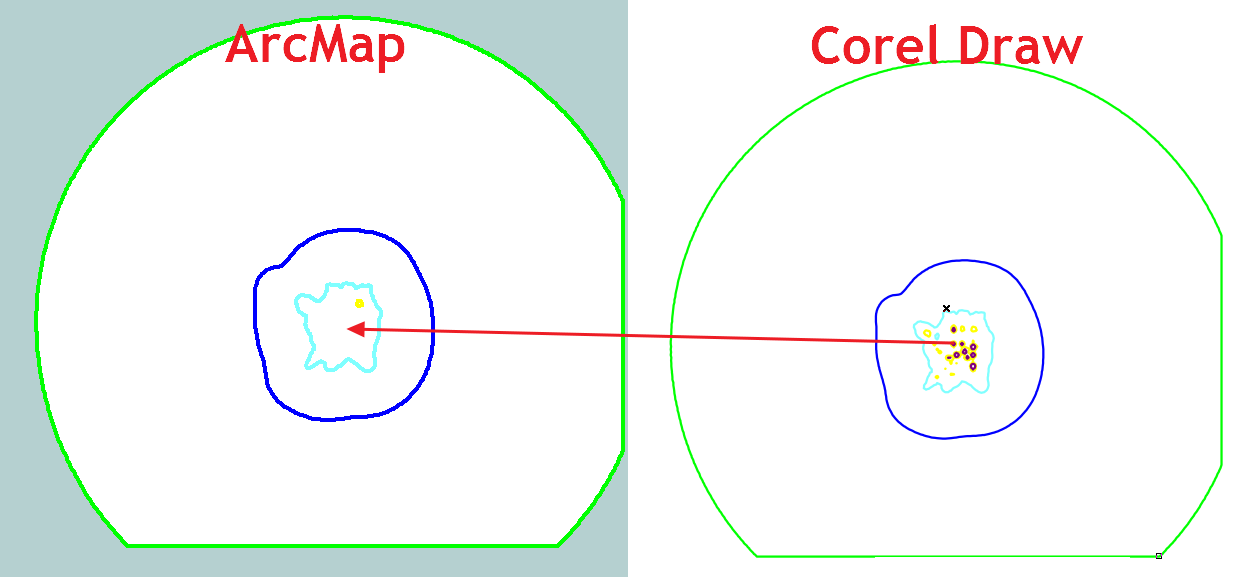

Добрый день, подскажите как можно решить мою задачу
Есть специфический софт ПК-ЭРА который рассчитывает рассеивание вещества, на выходе он дает pdf файл
Полученный pdf я чищу в corel draw от ненужных данных и сохраняю в dxf файл
Потом в ArcMap достаю из dxf файла полигоны
И вот тут странность на скриншоте видно что некоторые полигоны не перенеслись, подскажите в чем может быть проблема?

потому что сплайны

Похоже, это проблемы сохранения DXF в Кореле. А вам принципиальна именно такая последовательность форматов и софта? Можно было бы попробовать сделать как-нибудь по-другому.

По опыту, достаточно корректно конвертирует из PDF в DXF (а также другую векторную графику) программа pstoedit.
Re: pdf в shp
Добавлено: 07 окт 2016, 16:00
ilya.pavlov
Командой pstoedit -f dxf: 301.pdf 301.dxf получаю точно такой же результат как и при сохранении корелом

Половина файлов нормально конвертируется, вторая половина пропускает некоторые полигоны, хотя сделаны все в одно время

однако сплайны легко можно превратить в полилинии

Вы полученный DXF пробовали открывать чем-нибудь кроме ArcMap? Потому как он содержит все полигоны, ничего не потеряно. Значит, проблема на стороне ArcMap.
Я попробовал пересохранить PDF в Inkscape и открыть потом в QGIS - всё нормально.
