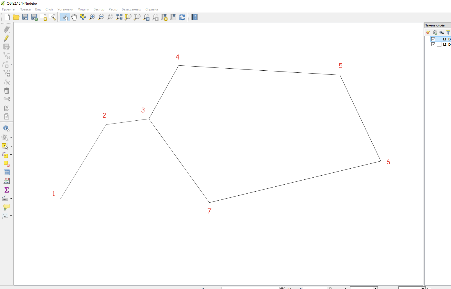

Всем добрый день!
Вопрос следующий, можно ли как то нанести нумерацию узлов объектов, на слой? пример нарисовал.
Подобное я делал на мапинфо, там есть такая возможность, есть для этого косметический слой. Если я правильно понимаю, то в qgis только через создание точек?
Мне нужно это реализовать программно, т.е. чтоб работало через плагин. Плагин уже начал делать.

В тулбоксе в геоалгоритмах QGIS найдите "Extract nodes" и запустите. На входе укажете слой линий, на выходе получите слой узлов.
В калькуляторе полей создайте целочисленное поле и заполните его выражением "$id + 1".
Выведите подписи.

Игорь Белов писал(а):В тулбоксе в геоалгоритмах QGIS найдите "Extract nodes" и запустите. На входе укажете слой линий, на выходе получите слой узлов.
Выведите подписи.
Этот вариант пользовательский. Мне то нужно это реализовать в своем плагине, чтоб нажал кнопку, и указанные слои нумеровались.
Может кто подскажет, на какие API Python'a стоит обратить внимание? Буду очень благодарен.

Работайте по алгоритму, который описал Игорь, только через PyQGIS API.
Что-то типа:
import processing
# извлечение узлов
processing.runalg('qgis:extractnodes',...)
# калькулятор атрибутов
processing.runalg('qgis:fieldcalculator',...)
# для слоя извлеченных узлов с расчитанными атрибутами задать подписи.
palyr = QgsPalLayerSettings()
palyr.readFromLayer(field_calculator_output_layer)
palyr.enabled = True
palyr.fieldName = 'Node containing field'
palyr.placement= QgsPalLayerSettings.OverPoint
palyr.setDataDefinedProperty(QgsPalLayerSettings.Size,True,True,'8','')
palyr.writeToLayer(field_calculator_output_layer)
# делаем сам слой прозрачным
field_calculator_output_layer.setLayerTransparency(100)
iface.mapCanvas().refresh()
