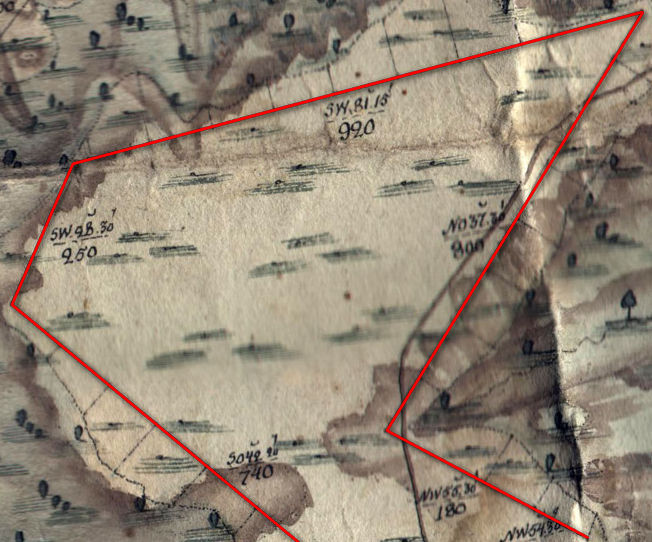

Имеется план 1800 года (север вверху), с вычерченными линиями-разметкой, выделено красным:
Каждый отрезок имеет длину и азимут (или что это такое?), например для верхнего отрезка это SW81°15' и длина 920.
Вопрос: в какой программе можно удобно "перерисовать" эти линии-разметки, чтобы сохранить все пропорции оригинального плана, привязанные к географическим координатам? Нарисовать линию определенной длины не проблема, а вот как углы выдержать?

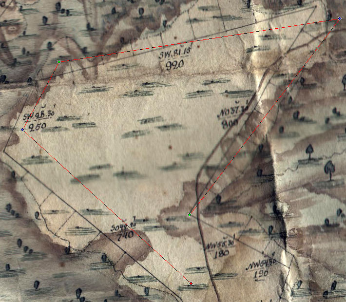

Спасибо. Нашел как сделать желаемое в Global Mapper - через инструмент "Create Distance/Bearing/COGO Line".
Другое дело, что нарисованное по данным с плана совпадает с самим планом ну весьма условно - углы не совпадают, но, видимо, требовать этого от карты 200+ летней давности и не стоит...

просто привязан не правильно

altruista писал(а):нарисованное по данным с плана совпадает с самим планом ну весьма условно - углы не совпадают
Похоже на разворот. Сближение меридианов? Магнитное склонение?

Игорь Белов писал(а):Похоже на разворот. Сближение меридианов? Магнитное склонение?
К сожалению, этих данных на плане нет. Имеется только масштаб. Если повертеть получившийся полигон, пытаясь наложить на план, то все равно углы не совпадают, хотя длины отрезков практически одинаковы...

altruista писал(а):углы не совпадают, хотя длины отрезков практически одинаковы.
Проекция неконформная; привязка так себе; «опечатка» в значениях углов; неточная отрисовка на карте…
