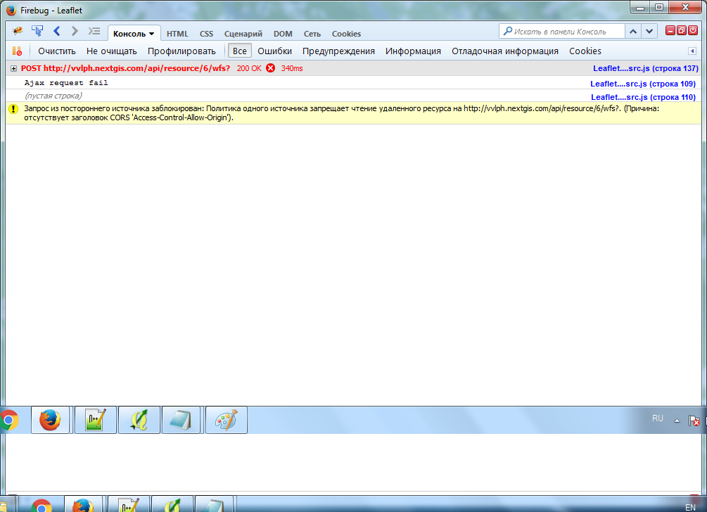

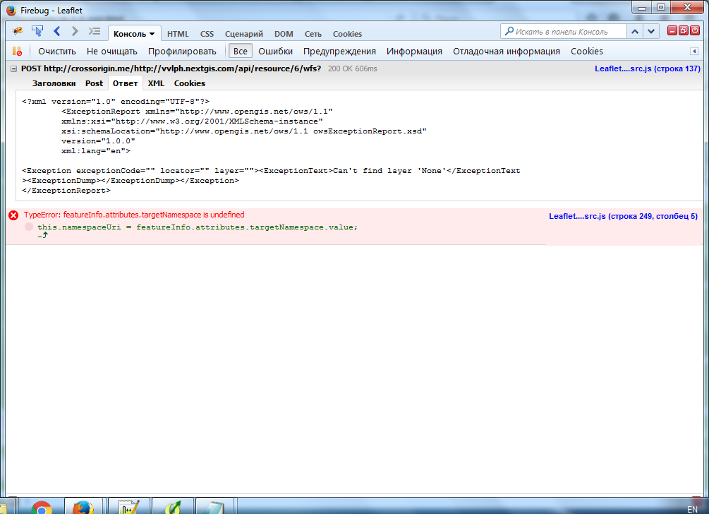

Re: как подключить WFS в Leaflet
Добавлено: 19 сен 2016, 11:38
gornak
SergeyRyzhkov писал(а):Попробуйте Перед вашим урлом к сервису приписать прокси, например
Попробовал не смотря на
Denis Rykov писал(а):Пока да, WFS сервисы с nextgis.com не подключить в своё веб приложение
, результат следующий:
для WMS работает,
а для WFS ошибка см. картинку
посмотрел POST запрос:
<wfs:DescribeFeatureType xmlns:wfs="http://www.opengis.net/wfs" service="WFS" version="1.1.0"><TypeName
>:kvly</TypeName></wfs:DescribeFeatureType>
,отправил через RESTClient:
если обращаться напрямую на nextgis то приходит нормальный ответ, если через прокси, то такой же как и на картинке
при этом, если запускать собственно скрипт с прямым адресом(страница и все скрипты на локальном компьютере) то ошибка следующая(CORS)
Помогите разобраться, почему на локальном компе в qgis и через RESTClient сервис доступен, а через leaflet и прокси нет причем в случае прокси вроде как CORS не ругается. Есть ли еще идеи как решить проблему подключения слоя?

Denis Rykov
В качестве временного решения можно попробовать следующие плагины:
https://addons.mozilla.org/ru/firefox/a ... verywhere/ (Firefox)
https://chrome.google.com/webstore/deta ... ihlkkiljbi (Chrome)
И ещё, на время тестирования лучше уменьшить максимальное количество отдаваемых фич для слоя.

Насчет прокси понял, что он не поддерживает POST запросы.
Попробовал плагины,результат следующий:
в консоль приходит ответ с координатами, но слой не отрисовывается может из-за того, что пришлось внести изменения в код плагина WFST - убрать двоеточие(хотя для DescribeFeatureType работает с двоеточием) , разделяющее NameSpase(которого по сути нет??) и Name, написал разработчикам, вот страница проблемы https://github.com/Flexberry/Leaflet-WFST/issues/25 , там приложены скрины и код.
Но я все равно не понимаю, почему ни QGIS ни RestClient ни обычному GET-CORS не мешает ???Ведь все запускается с одного и того же локального хоста...или дело в XHR ?
Добавлено: 20 сен 2016, 11:26
Denis Rykov
Насчёт namespace, он есть, так что код можно было для этого не трогать:
typeNS: 'fs'
Я проверил - координаты и у меня приходят, но слой на карте не отрисовывается, хотя никаких ошибок в консоли нет. Посмотрю код.
Что касается CORS, то он имеет смысл только в контексте браузера, QGIS и прочие плагины к нему никакого отношения не имеют.

kuzkok
Объекты не парсятся потому что плагин писался под WFS версии 1.1.0, в частности там есть жестко зашитые namespace'ы xml:
L.XmlUtil = {
  // comes from OL
  namespaces: {
    xlink: "http://www.w3.org/1999/xlink",
    xmlns: "http://www.w3.org/2000/xmlns/",
    xsd: "http://www.w3.org/2001/XMLSchema",
    xsi: "http://www.w3.org/2001/XMLSchema-instance",
    wfs: "http://www.opengis.net/wfs",
    gml: "http://www.opengis.net/gml",
а сервер nextgis работает в версии WFS 2.0.0, даже если и затребована другая версия.
Для того чтобы заработало в частном случае можно подправить значения для полей wfs и gml:
    wfs: "http://www.opengis.net/wfs/2.0",
    gml: "http://www.opengis.net/gml/3.2",
[/s]
хотя нет не поможет, ещё в нескольких местах есть жёстко забитые строки под стандарт 1.1.0
