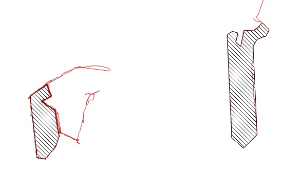

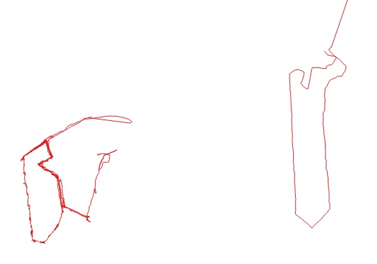

Уважаемые форумчане, подскажите пожалуйста как/с помощью чего и можно ли решить следующую задачу:
-имеется GPX-трек
-отдельные части трека образуют замкнутые полигоны
необходимо("автоматом")
-создать для каждого замкнутого контура объект в полигональном слое
при условии
-для каждого контура интерактивно пользователь задает необходимое количество вершин
-линия границы создаваемого полигона должны являться некой аппроксимацией координат точек между вершинами
поскольку процесс задания количества вершин интерактивный, могу предположить, что необходимо начальное действие:
-пользователь интерактивно задает некий минимальный охват или начальную/конечную точки трека, в пределах которого задается количество вершин и создается один полигон
Пример:то что есть
нужно получить (количество вершин 9 и 15)
