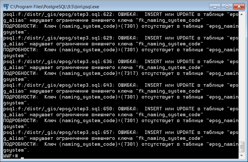

при попытке импорта базы EPSG в формате PostgreSQL отсюда через PgAdmin (v.1.22.1), PostgreSQL v.9.5, использовалась консоль, psql 9.5.1, таблицы создались, ключи создались, но данные не импортируются (файлы я переименовал, консоль не позволяет делать копи/паст)

Мне лень регистрироваться у них, чтобы скачать данные и проверить самому, но убедитесь, что в SQL-файле строки таблицы epsg_namingsystem импортируются раньше, чем строки epsg_alias. Ещё в PostgreSQL можно отложить проверку ограничений, если завернуть всё в транзакцию и добавить в начале SET CONSTRAINTS ALL DEFERRED; Помогает, когда нужно импортировать таблицы, ссылающиеся друг на друга.

Скачал всё же данные, там оказалось вообще всё просто: определение внешних ключей вынесено в отдельный файл SQL, который нужно выполнить после создания таблиц и импорта всех данных.
createdb -U postgres epsg89
psql -d epsg89 -U postgres -f D:\data\coords\epsg-v8_9sql-PostgreSQL\EPSG_v8_9.mdb_Tables_PostgreSQL.sql
psql -d epsg89 -U postgres -f D:\data\coords\epsg-v8_9sql-PostgreSQL\EPSG_v8_9.mdb_Data_PostgreSQL.sql
psql -d epsg89 -U postgres -f D:\data\coords\epsg-v8_9sql-PostgreSQL\EPSG_v8_9.mdb_FKeys_PostgreSQL.sql
У меня всё работает.

я сначала создавал таблицы, потом создавал ключи, потом грузил данные. Почему-то подумал, что так правильно :oops:
