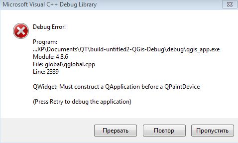

При создании объекта MainWindow w; вываливается исключение, типа мол ты не создал объект QApplication
Вот. Не знаю, как побороть.

В общем сделал так:
int main(int argc, char *argv[])
    QApplication  a(argc, argv, true);
    QString myPluginsDir = "C:\QGIS-git\src\plugins";
    QString prefixPath   = "C:\QGIS-git\src";
    QgsApplication::setPluginPath( myPluginsDir );
    QgsApplication::setPrefixPath( prefixPath, true);
    QgsApplication::initQgis();
    MainWindow wnd;
    wnd.show();
    int result = a.exec();
    QgsApplication::exitQgis();
    return result;
Теперь вылетает после QgsApplication::initQgis(); Возможно я не правильно указал путь в prefixPath. Путь к чему это должен быть ?
