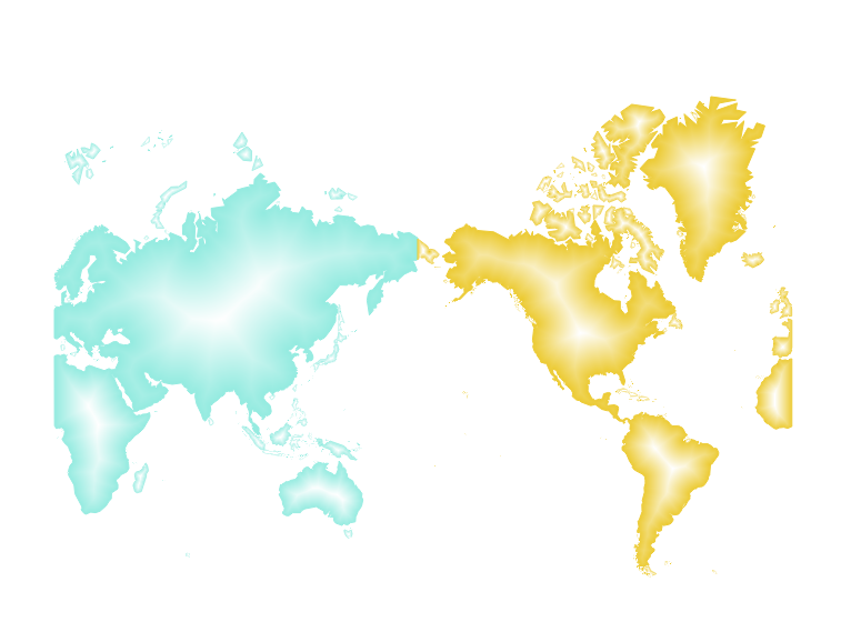

Простая задача:
Есть береговая черта, например GSHHS_shp , в географических координатах -180 до 180 по долготе.
Нужно в QGIS построить карту с Тихим океаном посередине. Как это лучше сделать?
Если просто изменить проекцию проекта на цилиндрическую с нулевым меридианом 180, то получится не очень хорошо. (Причем, в ArcGIS все получается нормально)
Можно разрезать, но этого не хотелось бы делать.
Кто и как решает эту проблему? Или я не так что-то понял?

Надо резать.
