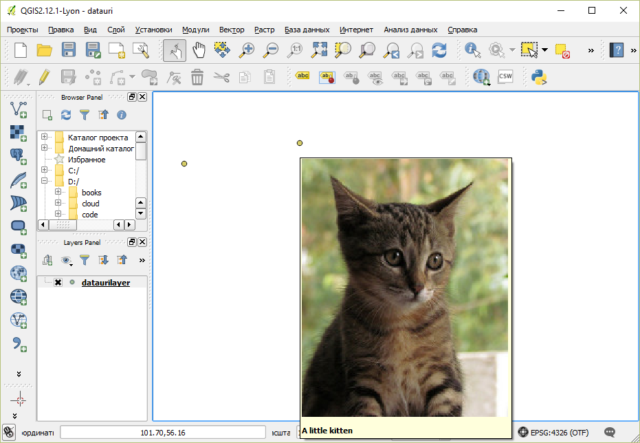

Ещё можно извратиться, сконвертировав изображения в data: URI. Набросал крошечный пример во вложении:
datauridb.zip
БД SpatiaLite и проект QGIS
(381.96 КБ) 261 скачивание
Чтобы увидеть картинки при наведении курсора на точку, выделите слой и включите инструмент всплывающих подсказок. Конвертировал первым попавшимся онлайн-конвертером, подсказку настроил в свойствах слоя (добавил пару HTML-тэгов для показа значений полей).
Чтобы QGIS в форме ввода позволил вставлять в поле длинные значения, в свойствах нужно поставить галочку "многострочный" для этого поля.
Скриншот
Скриншот
