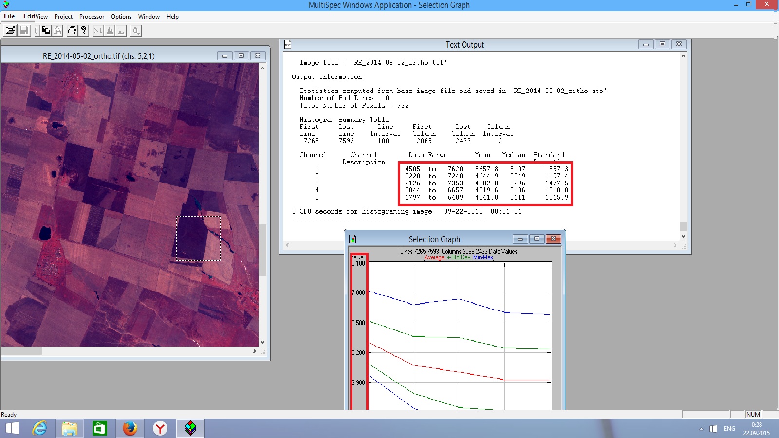

multispec спектральная яркость
Добавлено: 22 сен 2015, 09:50
maksergich
Новый точечный рисунок.jpg (330.57 КБ) 4665 просмотров
Здравствуйте.Подскажите пожалуйста в каких величинах светоотражение в данном случае и как его перевести в привычные 255 у.е. И почему числовые значения текстового документа не совпадают с графиком.Снимок RapidEye 2014 г [
Re: multispec спектральная яркость
Добавлено: 05 окт 2015, 09:07
gornak
я не специалист, но предпологаю следующее:1)разрешение сканера 12 бит, кодируется 2 байтами(16 бит), поэтому значения лежат в диапазоне 0-65535. проверить можно edit- image description- data value type. перевести нативные значения в диапазон 0-255 можно processor-reformat-change image format-transform data, но зачем???, это будет потеря данных
2)задайте в окне параметров расчета гистограммы интервал 1, тогда значения будут совпадать с графиком
