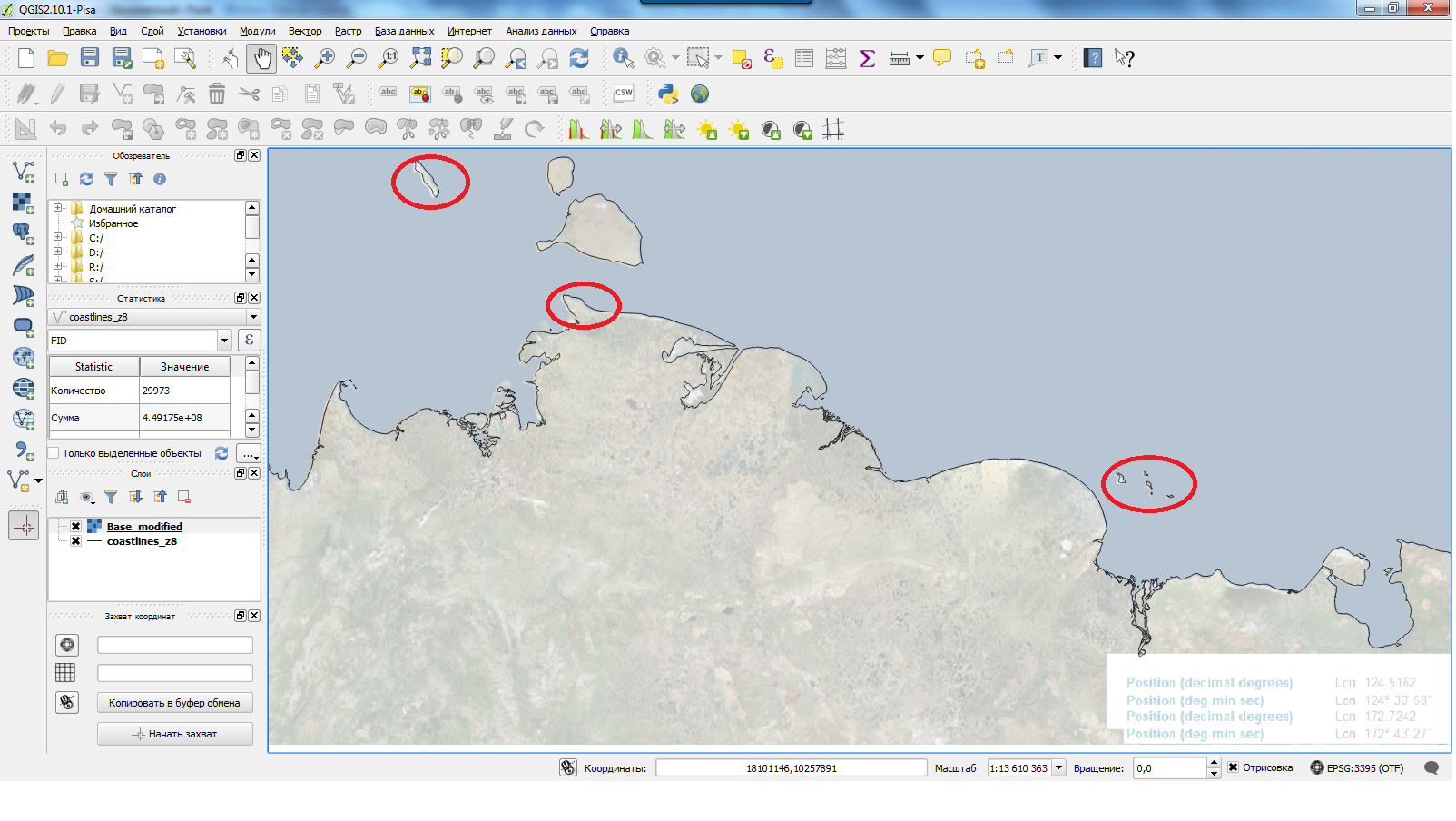

здравствуйте.
Помогите, пожалуйста, определить СК растра. Я предполагал, что растр в одной из проекций Меркатора и, последовательно перебирая все проекции Меркатора в QGIS, в каждой из них пытался привязать растр по двум точкам (так как, если растр действительно меркаторов, то он должен нормально привязаться по двум точкам, и при этом масштабное сжатие по X должно получиться примерно равным таковому по Y). Во всех меркаторовых проекциях QGIS сжатия получались действительно примерно одинаковыми, например 3910 и 3914, и растр более-менее ложился на картооснову (векторный слой береговых линий из OpenStreetMap), но во всех случаях с небольшим сдвигом в некоторых частях растра, и этот сдвиг мне не дает покоя. То есть использовалась СК, "близкая" к какой-то меркаторовой. Прошу помощи в ее определении. Картинку прилагаю. Красным обведены участки, на которых сдвиг наиболее заметен.
p.s. Из ПО мне доступна только QGIS.

может просто береговая линия "неправильная"?

А что если попытаться не по 2-м точкам, а по 3-4-5 привязать? И поиграться с параметрами трансформации растра?

Александр Мурый писал(а):А что если попытаться не по 2-м точкам, а по 3-4-5 привязать? И поиграться с параметрами трансформации растра?
1. Я надеюсь точно угадать СК, поэтому специально для проверки привязываю по двум точкам - если в какой-то СК привяжется точно, то значит она и использовалась.
2. Прошу простить возможную наивность вопроса (я весьма недавно пользуюсь ГИС) - а где в QGIS доступ к параметрам трансформации растра? Я привязываю в модуле "привязка растра" и там не нашел возможности самому их задавать.

trir писал(а):может просто береговая линия "неправильная"?
Теоретически возможно. А не подскажете, где взять заведомо правильную и не менее подробную?

Почему вы уверены, что при "угадывании" исходной СК растра он должен после привязки по 2-м точкам точно сесть на подоснову из OSM, которая не идеальна по определению? Также не понятна конечная цель - СК вы вроде бы определили… Или вам надо максимально точно "посадить" нужные данные?

Александр Мурый писал(а):Почему вы уверены, что при "угадывании" исходной СК растра он должен после привязки по 2-м точкам точно сесть на подоснову из OSM, которая не идеальна по определению? Также не понятна конечная цель - СК вы вроде бы определили… Или вам надо максимально точно "посадить" нужные данные?
Я не знал, что подоснова из OSM не идеально по определению. Тем более масштаб довольно большой. Тогда такой вопрос: где в открытых источниках взять наилучшую береговую линию?

На "таком" масштабе вылавливать пиксели - абсурд...

grishin писал(а): Тогда такой вопрос: где в открытых источниках взять наилучшую береговую линию?
Попробуйте данные GSHHG.
