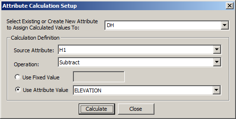

Далее вычислим разности высот с помощью калькулятора полей. В менеджере слоёв тычем на слой точек правой кнопкой мыши и выбираем [CALC ATTR - Calculate/Copy Attribute Value]. В диалоге выбираем поле разностей, если оно есть, или пишем новое имя (на картинке DH); выбираем поле высоты (на картинке H1); выбираем операцию вычитания "Subtract"; тычем радиокнопку "Use Attribute Value" и выбираем поле ELEVATION; жмём [Calculate].

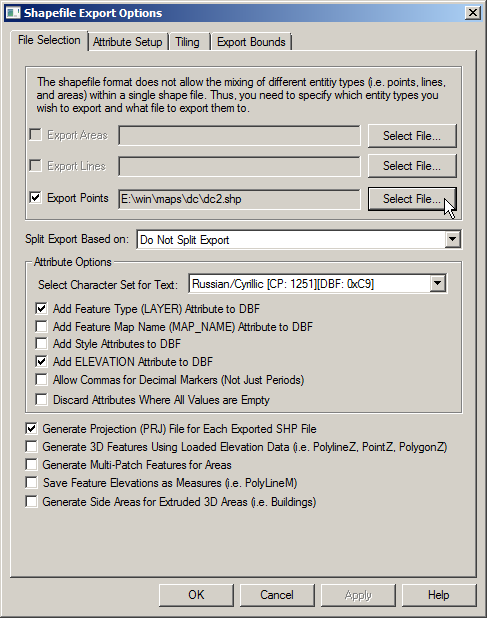

Экспортируем слой точек в новые файлы. В менеджере слоёв тычем на слой точек правой кнопкой мыши и выбираем [EXPORT - Export Selected Layer(s) to New File…]. Далее выбираем нужный тип векторных файлов, затем получаем большой диалог с выбором массы необходимых или просто полезных нюансов. Вид зависит от типа файлов.
Наконец, после нажатия [OK] и некоторых раздумий программа выдаёт градусник, после отработки которого новый слой с полями высот и их разностей успешно экспортирован.
