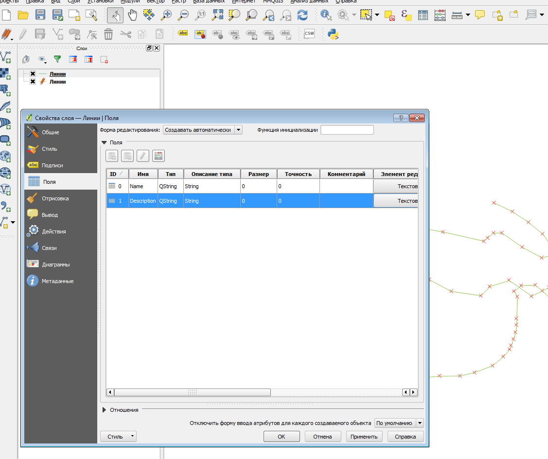

При подключении (импорте) слоя в формате KML полностью теряются все атрибуты объектов.
Например, создаем слой, в его свойствах создаем поля
Линии в слое со свойством id
Выгружаем в KML
Линии.kml
(3.67 КБ) 959 скачиваний
Подключаем полученный KML к карте и не видим никаких атрибутов, кроме стандартных Name и Description
Линии потеряли атрибуты (свойства)
Линии KML.PNG (100.65 КБ) 24488 просмотров

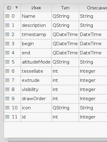

Открыл ваш KML в QGIS 2.8.1 - все атрибуты на месте.
Re: Импорт из KML - потеря атрибутов
Добавлено: 30 апр 2015, 13:22
softarius
Интересно, атрибуты есть даже те, каких нет в KML.
Например, begin и end.
А поле id линий есть?

Если посмотреть на код KML (ниже), дополнительные поля там есть (SimpleField), но они пустые (и, вероятно, это ошибка).
Так что, как минимум, ошибка не при импорте, а при экспорте.
Добавлено: 05 май 2015, 20:31
А я выше про что писал?
Это не ошибка, это отсутствие поддержки нестандартных элементов при импорте.

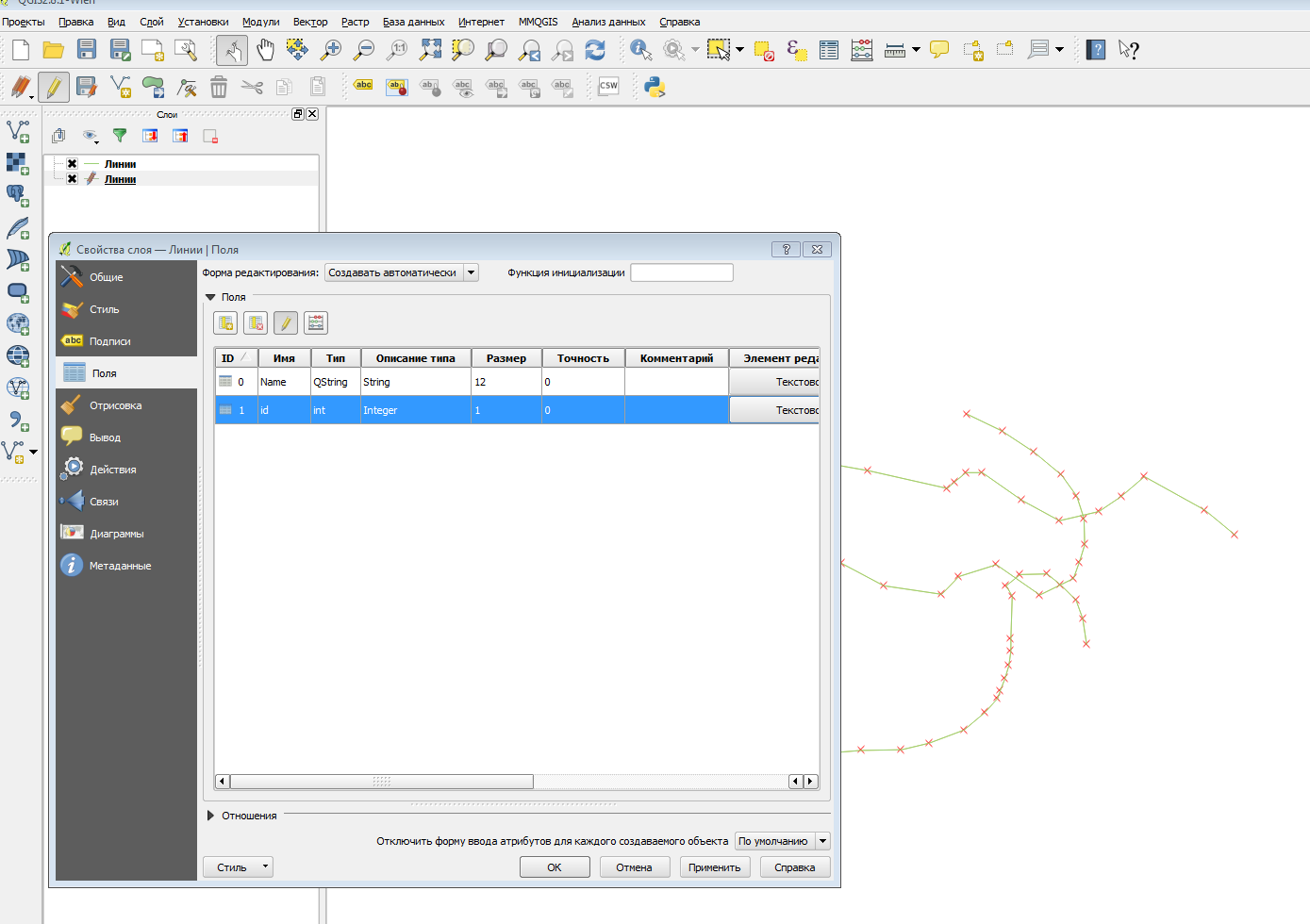

Добавлено: 05 май 2015, 22:20
Дмитрий Барышников
Попробуйте открыть в нашей сборке QGIS - http://nextgis.ru/nextgis-qgis/
Дело в том, что начиная с GDAL 1.10 убрана сборка с поддержкой libkml и используется драйвер kml, который действительно не видит дополнительные поля. Стандартный QGIS сейчас собирается с 1.10 (хотя уже был релиз 1.11, а в конце мая - начале июня будет 2.0).
