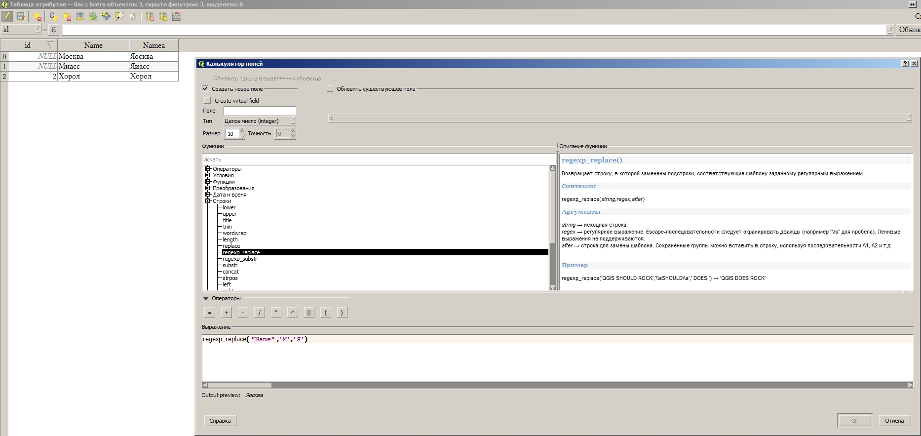

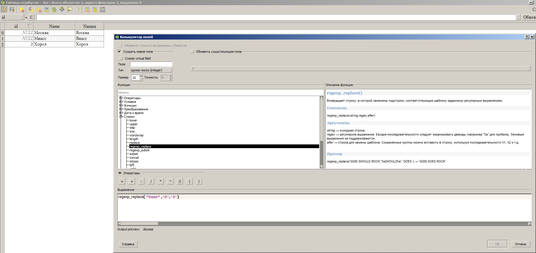

Метод такой: создаёте новое поле (у меня на примере Namea), в него пишете результат вычисления в калькуляторе полей:
regexp_replace("Name",'М','Я')
Спойлер
В принципе, можно и сразу в это же поле писать результат вычисления, просто для надёжности и больших данных лучше на живых данных не экспериментировать.

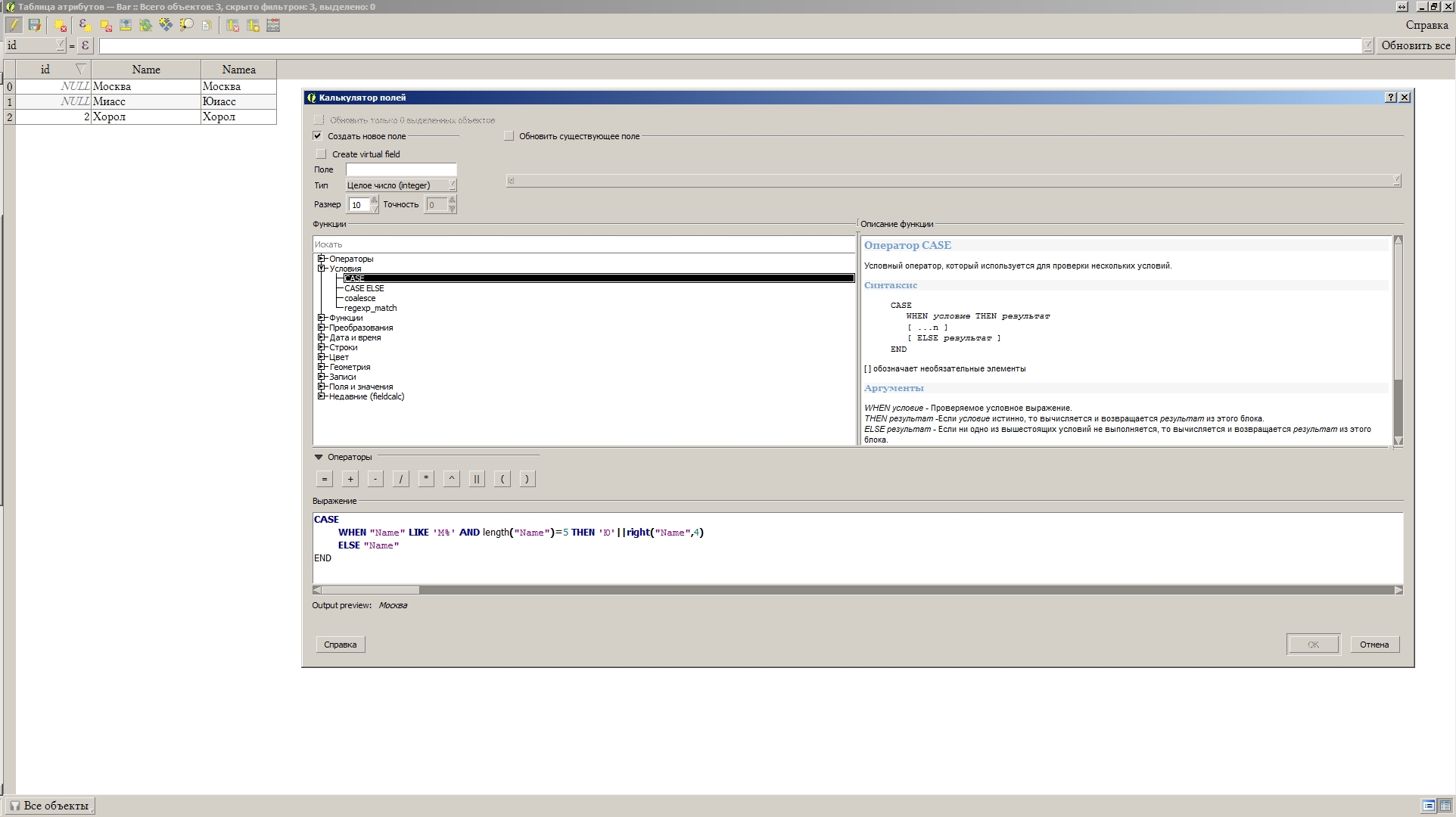

Подумал, и решил, может, Вам не то надо. Корректнее, наверно, будет так:
CASE
		WHEN "Name" LIKE 'М%' AND length("Name")=5 THEN 'Ю'||right("Name",4)
		ELSE "Name"
END

Отлично! То что нужно получилось запросом:
"NAME_CITY" LIKE 'М%' AND length ( "NAME_CITY")=5
Не знал раньше про length. Спасибо. Проблема решена.
