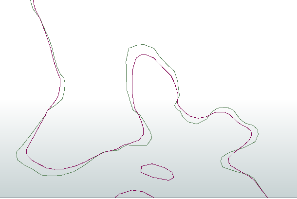

Здравствуйте!
Возник такой вопрос
Существует ли в какой-либо ГИС модуль, который действует по принципу обратному сглаживанию линий?
То есть, если по зеленой линии построена сглаженная красная линия, то в таком случае можно ли провести обратную операцию?
Заранее благодарю!

Sasfeat писал(а):То есть, если по зеленой линии построена сглаженная красная линия
у вас, кстати, красная не есть сглаженная зеленая, а есть значительное искажение положения зеленой линии. Чего в ГИС допускать нельзя. Если это ГИС.
наверное здесь возникло недопонимание термина "сглаживание". Красная получается с использованием класса модулей под именем "smooth". я не имел в виду построение curves.
Судя по всему задача как минимум не сводится к какому-то одному реализованному модулю, будем думать
Всем спасибо за ответы!
