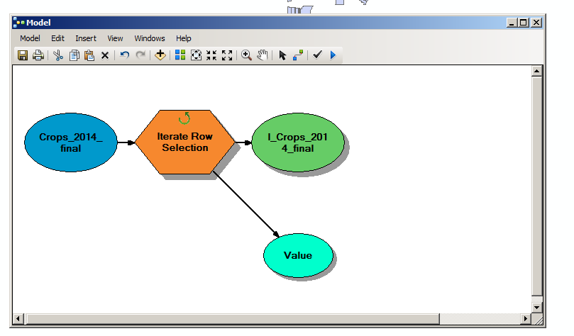

вот...он проитерировал успешно..а как теперь из модели экспорт в отдельные
файлы сделать ?

просто, я так понял, файл временный (I_Crops_2014_final), а при выводе на экран он последнее из итерированных значений выводит
