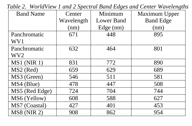

А разве у WV-2 четвертый канал - не желтый? Соответственно, не должно ли, для начала, быть R=5, G=3, B=2?

Я руководствовался вот этой табличкой:
Даже если пробовать вариант с R-5, G-3, B-2 - картинка всё-равно получается жёлтая, хоть и чуть менее яркая.
