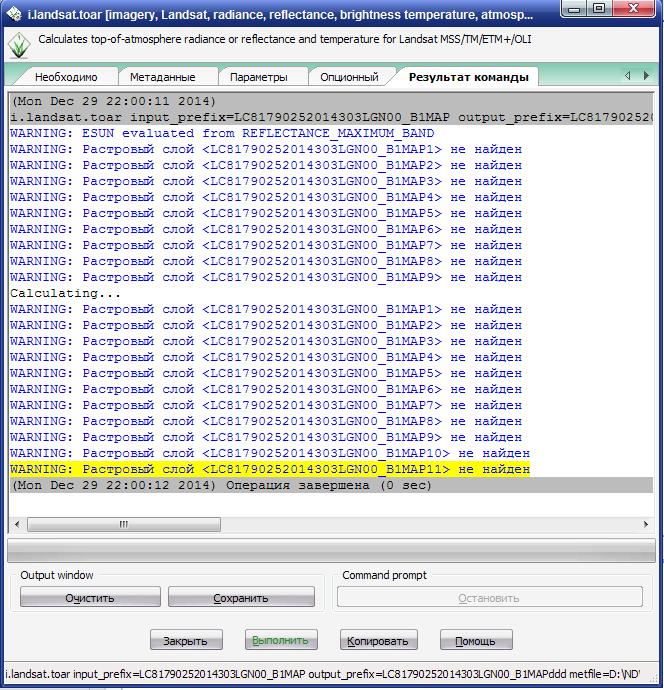

Доброго всем времени суток!
При использовании модуля i.landsat.toar в GRASS возникает ошибка: WARNING: Растровый слой <LC81790252014303LGN00_B1MAP11> не найден. Импортирую слои через r.in.gdal. Подскажите, пожалуйста, что я сделал не так?
Буду благодарен за совет!
- Ошибка.JPG (146.65 КБ) 9901 просмотр

Недавно делала тоже самое, такой проблемы не возникло, проверяйте этапы:
1. через r.in.gdal импортируете растры, в грассе у них имена LC...BMAP с соответствующим индексом 1-11
2. в I.landsat.toar указываете такой же префикс для инпута, только без индекса, любой для аутпута, полный путь до метаданных и, даже без указания дополнительных настроек, все должно работать.
Если все-таки не работает, то возможно ошибка закралась на этапе задания рабочего набора (ск и т.д) или, если работает в винде, винда выпендривается, такое тоже бывает в грассе очень часто.
Кстати, toar использует растры по порядку, если у вас какой-нибудь промежуточный или первый отсутствует, то он выдаст ошибку, но те, что уже сделал, он сохранит.

В первую очередь нужно убедиться, что у вас такие растры действительно есть. Что показывает команда
g.list rast-

Проверил, растры есть. Повторил процедуру поэтапно и ура, получилось!

У меня возникла такая же проблема. Не находит импортированные растры. Подскажите, пожалуйста, где именно они должны лежать, чтобы программа их нашла???

А префикс для входящий файлов (input) указываете верно? в вашем случае это LC81610282014145LGN00_B
И правильно ли выбираете файл с мета-данными снимка?

спасибо за ответ! С префиксом тут писали выше: LC81610282014145LGN00_BMAP, я делала так...в этом может быть проблема?
Файл MTL там один, вроде как трудно ошибиться, да еще параметры из него можно вручную вводить
Скриншот вставить в сообщение пыталась, но почему-то не вышло...
Куда (в какую папку) нужно экспортировать растры для i.landsat.toar? Или неважно?

- если вы данный префикс использовали для входящих растров - то это не верно, т.к. судя по скриншоту ваши исходные растры имеют иное название, а именно:С префиксом тут писали выше: LC81610282014145LGN00_BMAP, я делала так...в этом может быть проблема?
LC81610282014145LGN00_B1,
LC81610282014145LGN00_B2
LC81610282014145LGN00_B8
т.е. в вашем случае префикс это - LC81610282014145LGN00_B, т.е. название БЕЗ указания номера канала.
- делаете корректный импорт файлов в ваш проект ГРАСС (в конкретный набор данных), а дальше с ними работаете.Куда (в какую папку) нужно экспортировать растры для i.landsat.toar? Или неважно?
