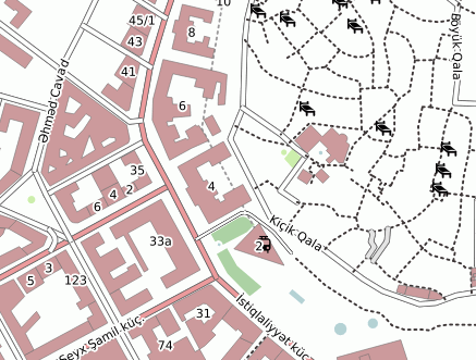

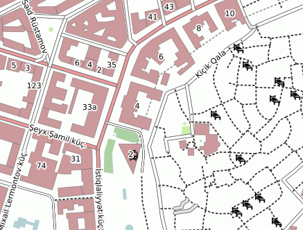

Используйте косую проекцию меркатора. Вот пример набора параметров:
+proj=omerc +lat_0=40.3666666666667 +lonc=49.8333333333333 +alpha=45 +gamma=0 +k_0=1 +x_0=0 +y_0=0 +ellps=krass +towgs84=23.92,-141.27,-80.9,-0,0.35,0.82,-0.12 +units=m +no_defs
Здесь lat_0, lonc — широта и долгота центра проекции, alpha — азимут начальной линии, gamma — разворот осей к начальной линии, k_0 — масштаб на начальной линии, x_0, y_0 — прямоугольные координаты в центре проекции.
«Обычная» проекция

Система с поворотом
