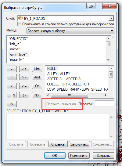

Monstria
Подскажите пожалуйста, в арке есть инструмент для получения уникальных значений атрибутов поля? Аналог как в инструменте выбора по атрибуту -

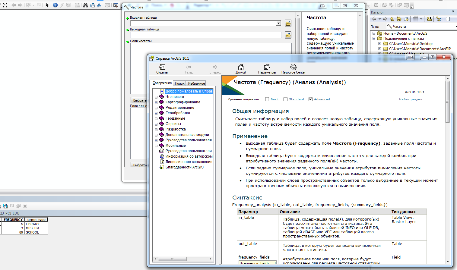

Monstria
Не совсем то что ожидал, но все равно спасибо.

doujin
Напишите свой инструмент. На Python Cafe есть готовый пример. Там же есть пример получения списка значений из доменов. Возможно, вам он тоже понадобится, т.к., судя по скриншоту, они у вас используются.

doujin
Про домены я писал не в контексте получения уникальных значений, а в контексте представления этих значений. У вас сейчас в домене код объекта равен описанию. ALLEY - ALLEY, например. А могло бы быть что-то вроде 1 - ALLEY или ALLEY - Аллея. В таком случае список уникальных значений у вас состоял бы из кодов, то есть 1 или ALLEY соответственно. Вот что бы их преобразовать в описания, пришлось бы работать с доменами.
Вообще, если задача разовая, то вы можете просто в python консоли Arcmap набрать те 3 строчки из примера и там же вызвать эту функцию, как показано в примере, в качесте параметров указав имя слоя и имя поля.

Уважаемый doujin, ищется не скрипт (написать их не проблема) а именно инструмент арки (я не 100% ГУРУ арки и много могу просто не знать).. Скрипты и алгоритмы - за это конечно спасибо, но .. это немного не то.

Monstria
nickleb писал(а):Посмотрите здесь:
Спасибо!!! Нашел то что мне было нужно!
