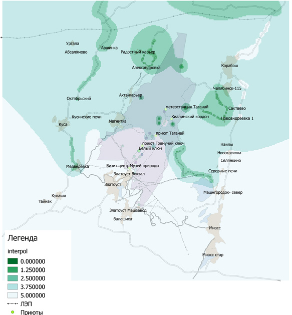

Провел интерполяцию всех факторов с учетом значения веса. Что- то полная ерунда оказалась мало похожая на действительность. В южной части автодоорга М5 активное движение высокий фактор беспокойства в результате вся южная часть оказалась с отсутствием охотфауны, а по факту там она есть.
интерполяция по фактору Z

  • 1. Ваша схема без легенды нечитаема.
    2. Уточните, какую именно задачу вы решаете - оцениваете влияние факторов беспокойства на пути миграции?
    3. Каким образом проводилась интерполяция?
    4. Опишите используемые факторы и веса, которые вы им присвоили (корректно ли они были присвоены?).
    5. Если вы просто проинтерполировали факторы беспокойства, то у вас получилась карта интенсивности воздействия факторов, а не расположения фауны или путей миграции.
    6. Был ли проведён анализ зависимости ареалов фауны от интенсивности факторов?
    На картинке поверхность квалифицированная по параметру Z от 0 до 5. Ноль- объекты фауны не испытывают беспокойства и свободно находятся (были факты встреч) 5- объекты фауны испытывают максимальное беспокойство (никогда встречи не фиксировались). Зелененький цвет от белого это ноль до темно зеленого это 5.
    Согласен с п.5 получилась карта интенсивности воздействия факторов, а не расположения фауны или путей миграции.
    Методом обратного взвешивания расстояний
    Точечные объекты: туристические базы, стоянки. веса от 2 до 5. По конктретным стоянкам отдельно. Те, что ближе к городу вес 5 те что в глуши 1-2.
    Линейные объекты:
    Ж.д. уже говорил о них от 5 до 2
    Дороги общего пользования от 5 до 2.
    Дороги лесные от 4 до 0
    Тропы лесные от 4 до 0.
    Полигоны населенных пунктов ( затем разбитые на полилинии)
    Города:5
    Небольшие поселки в таежной зоне где фиксировались факты выхода животных от 4 до 2.
    Как- то так. Оценка сделана по моим данным, коллеги не выберут время обсудить мои оценки. Обязательно доканаю.
    да
Нет. Данных по ареалам нет. Скоро получу данные старого охотустройства, но не уверен что там есть что- то вменяемое. И то это данные по лесничеству. Для моей оценки конечно важны сопредельные территории.
Вобщем- то пока кластеры с низким уровнем беспокойства не выявились этим методом. Пути возможной миграции это следующий этап.
Прошлой зимой фотоловушка зафиксировала медведя не характерного для нашей местной популяции. Проверяем гипотезы.

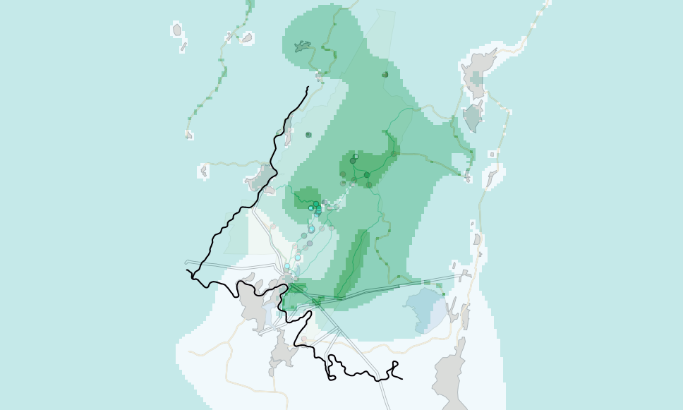

Вобщем то вопрос был решен путем значитального расширения территории исследования вокруг ООПТ. Картина получилась достаточно похожая на реальность.

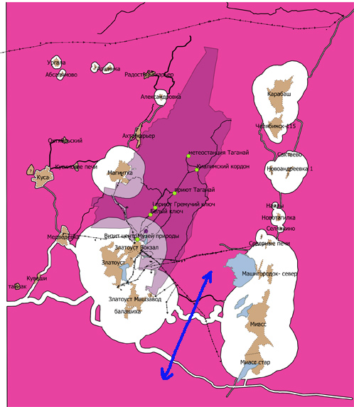

В продолжении проекта. Всем объекты дороги, насел пункты, тропы получили дополнительные атрибуты. Это минимальное расстояние, но которое объекты охотфауны способны к ним приближаться. Затем формируем буферные зоны. Буферные зоны объединяем в один слой. Создаем слой полигона- вся территория изучения. Вычитаем из него объединенный слой буферных зон. Разбиваем на отдельные полигоны. Так получились отдельные кластеры, где теоретически обитают объекты охотфауны.
Выводы получились достаточно наглядные и без инструментов анализа:
1. Северная часть территории ООПТ открыта для соседних регионов. Возможа свободная миграция животных практически со всех сторон.
2. Есть некая перемычка между обширными территориями обитания. Она образована двумя автодорогами и крупной ЖД. Именно тут и фиксируется наибольшее число переходов. Показано синей стрелочкой Здесь следует рекомендовать строительство переходов для животных. Нашел картинку.
